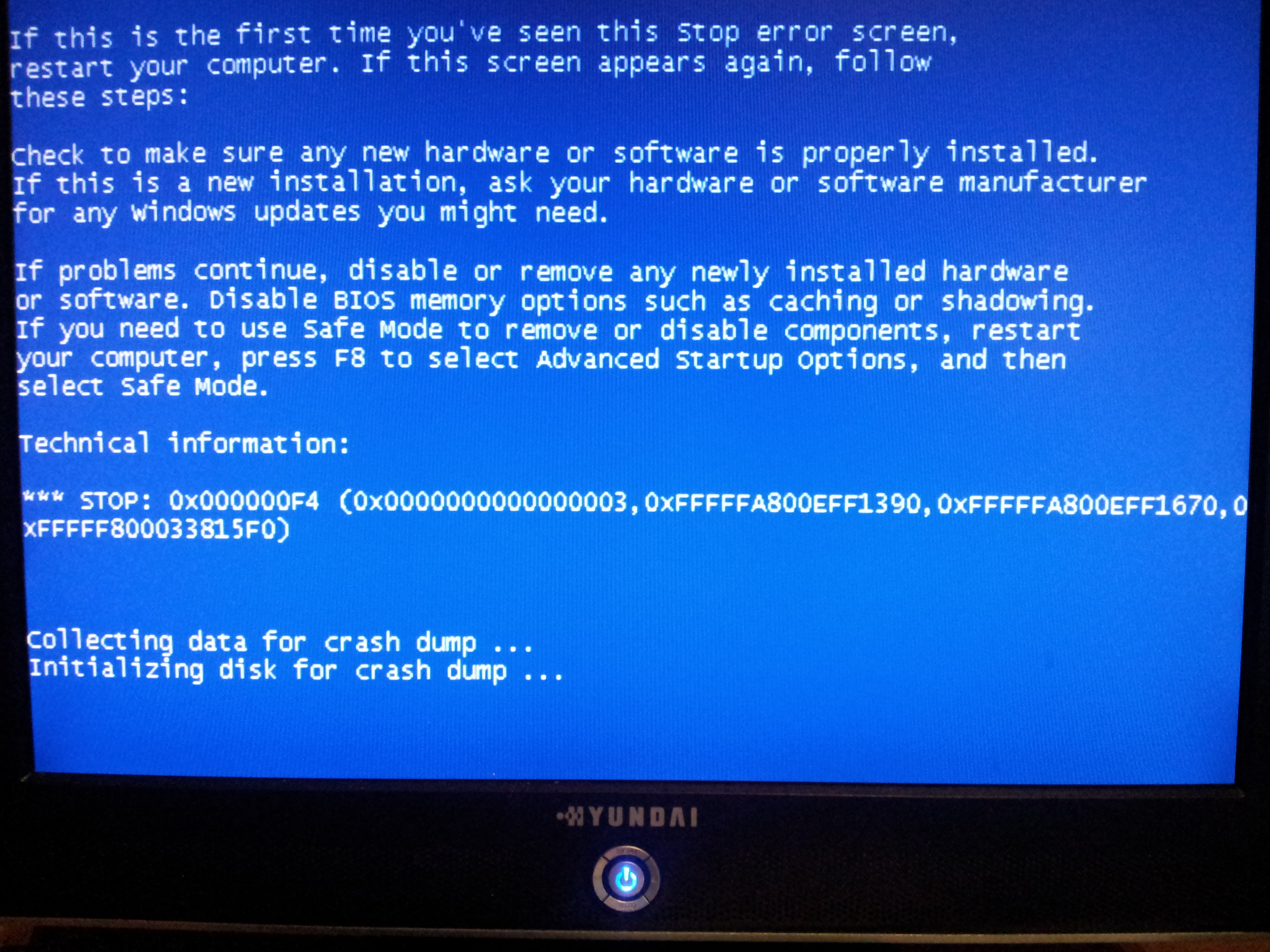

Roger_26 Skrevet 22. mars 2012 Skrevet 22. mars 2012 Har et problem med at maskina henger seg opp og kjem ein fin blå skerm ca ein gang i timen. Har reinstallert windows men det hjalp ikkje.. Forslag??

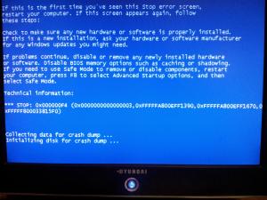

Roger_26 Skrevet 25. mars 2012 Forfatter Skrevet 25. mars 2012 Her er feilmeldinga som kjem Stopp: 0x00000f4 (0x0000000000000003,0xfffffa800eff1390,0xfffffa800eff1670,0xfffff800033815f0)

Ar`Kritz Skrevet 25. mars 2012 Skrevet 25. mars 2012 Crucial M4 SSD? Hvis ja, oppgradert til siste firmware? 2

Roger_26 Skrevet 25. mars 2012 Forfatter Skrevet 25. mars 2012 (endret) Får sjå no om det hjalp å oppdatere firmwaren på M4'en, men beskrivelsen var jo veldig lik problemet mitt... •Correct a condition where an incorrect response to a SMART counter will cause the m4 drive to become unresponsive after 5184 hours of Power-on time. The drive will recover after a power cycle, however, this failure will repeat once per hour after reaching this point Endret 25. mars 2012 av Roger_26
Roger_26 Skrevet 26. mars 2012 Forfatter Skrevet 26. mars 2012 jepp no har maskina stått på siden i går kveld.... Takk for gode innspel og spesielt takk til Ar`Kritz for hjelpa...
