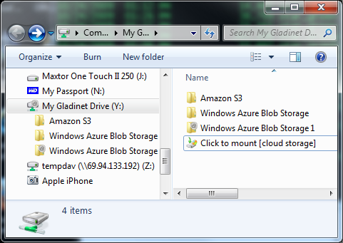

MDCCLXXVI Skrevet 26. februar 2012 Skrevet 26. februar 2012 Nå blei eg veldig forvirret... Bør eg gå for ein Synology Diskstation NAS eller at eg bygger ein billig pc med god lagringsplass? Og ka koster ein Synology Diskstation NAS ? Må du kjøpe hardisker i tilegg til Diskstasjonene ? ER det 3.5" HDD som jeg skal kjøpe til NAS-en ? Går det å lasta ned torrent filer med NAS-en ? 1. Alt fra 2 til 5-6 tusen. Kommer an på hvor mange disker du vil ha per enhet, og hastighet. For normal bruk hjemme vil jeg tro det holder med de billigste modellene (med to eller fire disker, alt etter hvor mye plass/utvidelsesmuligheter du er ute etter). 2. Ja, det må du. 3. Du kan velge om du vil ha en NAS til 2.5" HDDer eller 3.5". Hos Synology heter dem Slim, de som tar 2.5" disker. 4. Ja. Du kan enten gjøre det via din egen PC (kjøre torrent-klienten lokalt), og lagre innholdet fra torrent-filen på NAS-en ettersom harddiskene er synlig i din egen windows utforsker (ala dette), eller laste ned en torrent app som kjører på NAS-en, slik at den kan seede uten at din egen PC er på.
