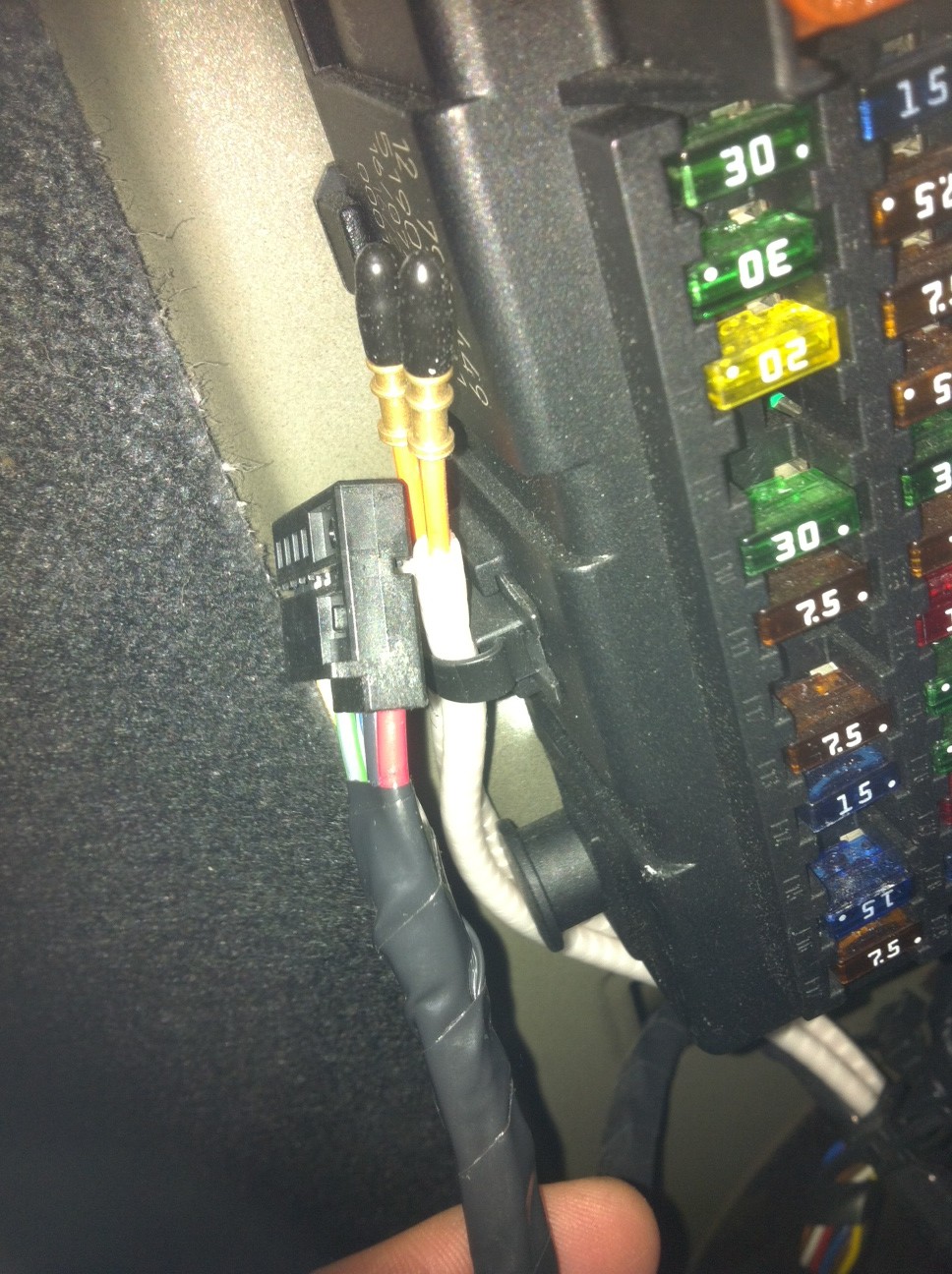

Asaf_p Skrevet 10. januar 2012 Skrevet 10. januar 2012 (endret) I min Saab 93 SS 03mod har jeg på venstre side i bagasjerom 3 ledninger (2 oransje/gule) som er ubrukt. Vet dere hva disse er for? Endret 10. januar 2012 av Asaf_p
LiamH Skrevet 10. januar 2012 Skrevet 10. januar 2012 (endret) Er du sikker på at de gule er ledninger og ikke vakuum-slanger? Endret 10. januar 2012 av LiamH
Asaf_p Skrevet 10. januar 2012 Forfatter Skrevet 10. januar 2012 Ikke sikker nei, men hva er vakuumslanger til da isåfall?
weebl Skrevet 10. januar 2012 Skrevet 10. januar 2012 det er vel den ledningen han holder I han lurer på hva er, ikke de to hvite i bakgrunnen. anyways, om det er den du holder I så er det ikke en vakuumslange, ser ut som en signalkabel for min del men vet ikke mer
LiamH Skrevet 10. januar 2012 Skrevet 10. januar 2012 (endret) Han spør om de to gule + den tredje ledningen som ser ut som tre ledninger (strømforsyning) i en stikk. De to gule med hvit beskyttelse er vakuumslanger og ledningsstikket er sikkert strømforsyningen til vakuumpumpen. Vakuum er ofte brukt til sentrallås og dette vakuumet styres fra en vakuumboks med pumpe som trenger strøm, derfor strømkontakten du holder i. Jeg regner med at du har sentrallås på din Saab 93 som er elektrisk, så hvorfor du har mulighet for å ettermontere vakuumslanger og pumpe på din bil vet jeg ikke. Jeg regner i allefall med at det er sentrallåsen det er ment for. Vet ikke om noe annet som er vakuumstyrt fra bagasjerommet. Spør et verksted som kan Saab. De kan sikkert svare deg. Du kan også prøve å følge vakuumslangene og se hvor de går. Endret 10. januar 2012 av LiamH
Opelduude Skrevet 10. januar 2012 Skrevet 10. januar 2012 Garantert til ekstrautstyr så lenge alt virker så er det nok ikkeno som mangler.
Asaf_p Skrevet 10. januar 2012 Forfatter Skrevet 10. januar 2012 Jeg tenkte først cd veksler, men syntes det var rart med de gule
LiamH Skrevet 11. januar 2012 Skrevet 11. januar 2012 Garantert til ekstrautstyr så lenge alt virker så er det nok ikkeno som mangler. Tentke det samme, men hvilket ekstrautstyr på en 2003-modell er vakuumdrevet?
Exiter Skrevet 12. januar 2012 Skrevet 12. januar 2012 Jeg tror ikke Saab har hatt noe vakuumdrevet i kupeen siden varmeapparatet på de eldste 900erne. De to oransje kablene er fiberoptikk, i praksis et 25mbit nettverk mellom enheter i bl.a lydanlegget. Med en kraftigere lydpakke vil ihvertfall en av de kablene være tilkoblet en forsterker.
