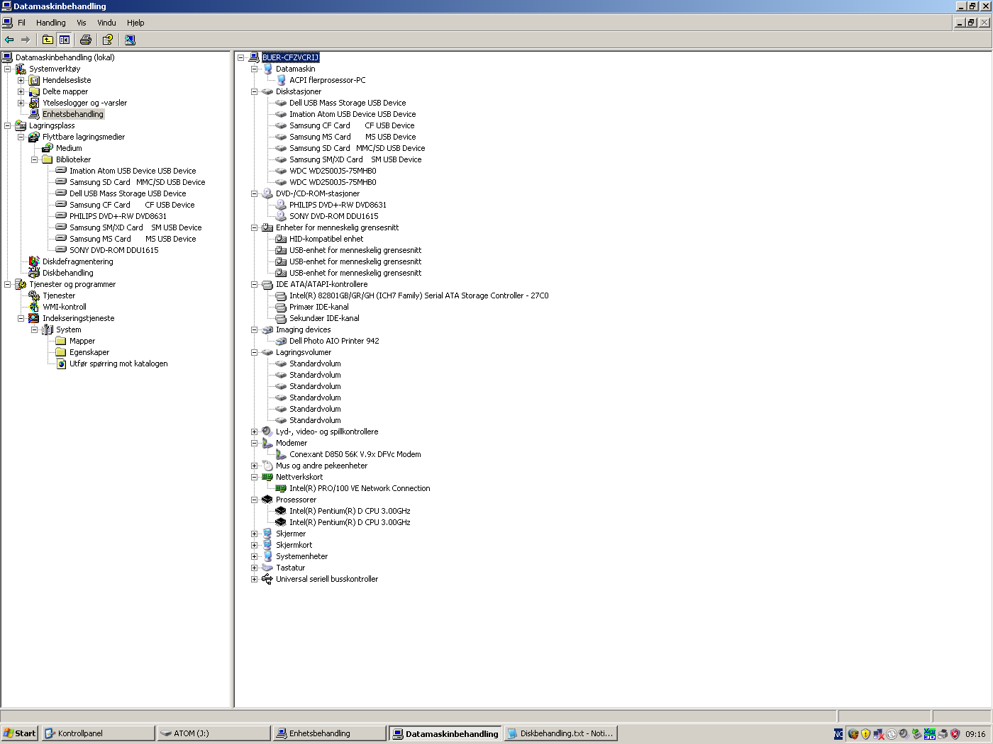

wiberos Skrevet 27. desember 2011 Skrevet 27. desember 2011 (endret) Kan du vedlegge et bilde fra diskbehandling? slik at vi kan se partisjonene på disken din? Endret 27. desember 2011 av wiberos
mikkels Skrevet 28. desember 2011 Forfatter Skrevet 28. desember 2011 Jupp. Ps: Kan det være bedre å bare installere windows 7?[ Nytt punktgrafikkbilde.bmp
wiberos Skrevet 28. desember 2011 Skrevet 28. desember 2011 (endret) Det er Enhetsbehandling du viser her. Gå lenger ned fra Enhetsbehandling i Datamaskinbehandling og klikk på Diskbehandling. (du kan og høyre klikk på Min Datamaskin (enten den du har på skriveboard eller på Start-meny) og velg -Behandle- Endret 28. desember 2011 av wiberos

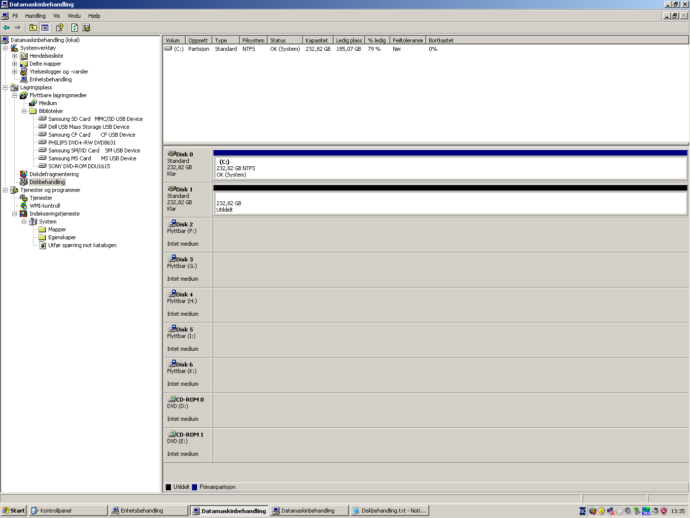

mikkels Skrevet 28. desember 2011 Forfatter Skrevet 28. desember 2011 Nå skal det være rett. Ps: Noen svar på windows 7 ideen? her Behandling.bmp
-alias- Skrevet 28. desember 2011 Skrevet 28. desember 2011 (endret) Kan ikke se at du har noen skjult partisjon der som inneholder recovery, så mest sannsynlig har disken vært formatert etter at maskinen ble kjøpt. Evt. så fikk du kanskje med en recoveryCD. For øvrig så har du en utildelt (ledig) partisjon på 232,82GB som ikke er formatert, så da stemmer nok min teori om at disken er formatert i ettertid. Størrelsene på partisjonene indikerer at disken er totalt 500GB. Det er jo en mulighet for et den utildelte partisjonen inneholder recovery, men jeg kan ikke tenke meg at Dell har brukt halve disken til dette. Endret 28. desember 2011 av -alias-
wiberos Skrevet 28. desember 2011 Skrevet 28. desember 2011 (endret) Det er helt riktig at det er ikke noe recovery partition å se der. Det er riktig og at det er utildelt plass på en secontary disk. Han har 2 WDC WD2500J5 -250GB DISKER, og ikke en på 500GB. Med utgangspunkt til at det er 2 disker,hvor det nr 2 er ikke i bruk, og til spørsmål om Windows 7 anbefaler følgende: -Starte opp med den Windows 7 plata di (håper at den er ikke noe fra ...bay område). -Du skal ikke velge Upgrade option men Advanced option under Installasjon. Ikke bruk noe key, og ikke velg å aktivere Windows 7 enda, ikke før alt fungerer som det skal. -Når du er i Installasjons Vindue hvor du ser diskene og partitioner, velg å installere Windows 7 på utildelt plass på disk nr 2. Når alt det er ferdig, vil du kunne velge om du skal starte i Windows 7 eller i XP som allerede er Installert.Dvs Dualboot. Slik vil du ha tid på deg å enten fikse de problemene du har med den Xp installasjon, eller å beholde Windows 7, aktivere den, og grave ned XP. Endret 28. desember 2011 av wiberos
