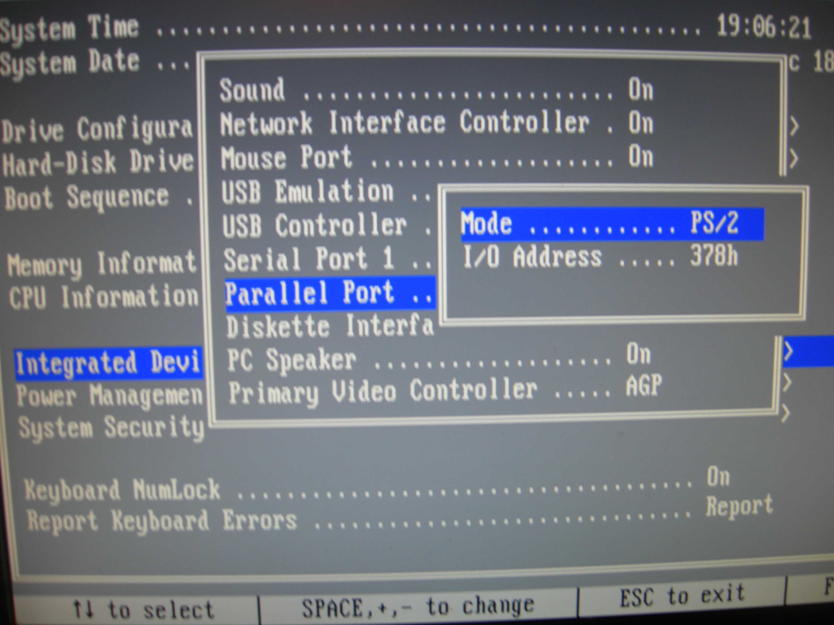

TheLittlePoet Skrevet 18. desember 2011 Forfatter Skrevet 18. desember 2011 Ok det var noe vi kan registrere vedrørende Mouse port. Hva står det på -Parallel Port- når du taster Enter? Kan du ta bilde fra det? -Kontrollere at der er ikke noe key på Usb keyboard som sitter fast eller at den blir treg å komme opp igjen. Ellers,siden du har PS/2 og, man kan prøve en del configurasjoner, notere gjerne ned hvordan du gjøre det slik at du har oversikt. Feks: -Forandre Usb emulation to off. -Slå av PC. -kople fra den USB keybord og mouse -kople det PS/2 keybord og mouse. Det samme med Usb keybord og, til tross at det skal være til Emulation Mode. Du kan i de forsøkene involvere Mouse Port og, dvs On Off. Hva står det på Parallel Port når du taster Enter? Kan du ta bilde fra det? Jeg har undersøkt litt og er enig med Hårek; BIOS-instillingene ser greie ut. Tror det er på tide å finne frem no cder eller annet å boote med, eller hva? Det skjer ingenting hvis jeg velger ps/2 eller 378h, selv om det står der, er det ikke valgbart
wiberos Skrevet 18. desember 2011 Skrevet 18. desember 2011 (endret) Den Parallel Port viser at den allerede er på Mode PS/2 og at den bruker address 378h. Det er ikke et valg det, så det er greit. Du kan godt laste ned noe cder, det er ikke noe problem i det. Jeg vet ikke om du har en XP cd, slik at du kunne kontrollere at du kunne bruke keyboard (feks når du velger å Press F6).Det vil i så fall gi deg flerre muligheter for repair eller feilsøkning. Det er dog problemer som kan oppstå i XP, nettopp på grunn av Bios instillinger,bare for å nevne det. Men Ok Jeg ønsker at du prøver å starte med KUN tastatur tilkoplet, ikke noe annet. Ikke mouse eller noe annet. Slå av maskinen, fjerne strømkabel, press på Start button noe sekunder, kople strømkabel igjen, kople keyboard og starte igjen. Er det samme reaksjon som før? Prøve det samme med det PS/2 keyboard. Om det er ikke noe bedring, prøve å finne en XP plate, Eller en Windows 7 recovery disk, eller en Windows 7 dvd som du allerede har. Endret 18. desember 2011 av wiberos 1
