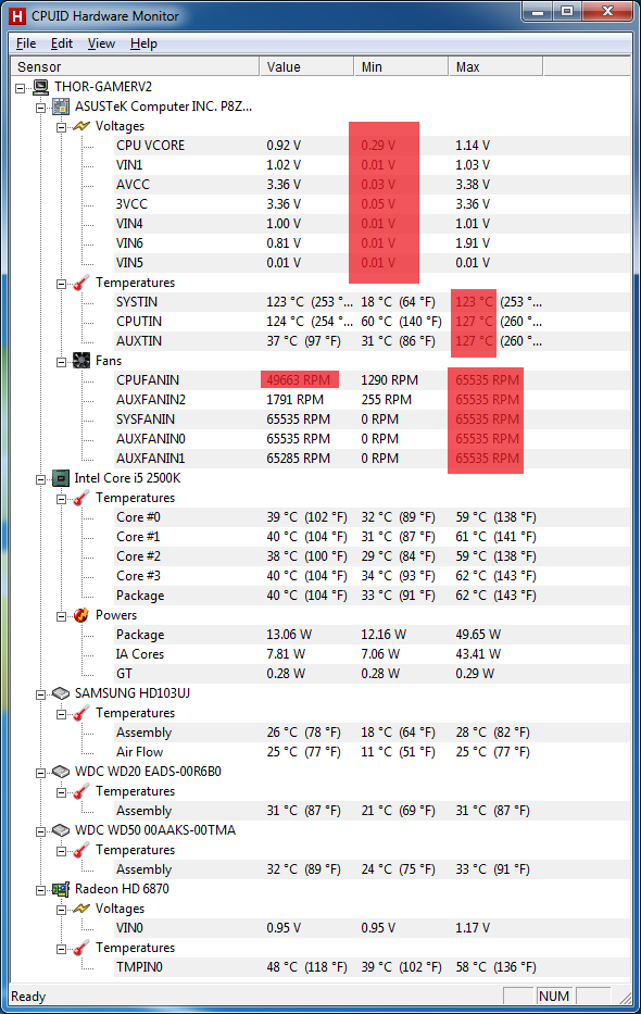

Når jeg setter maskinen i ventemodus fortsetter viftene å rotere, men på et minimums turtall. Slik kan de fortsette hele natta. Dette gjelder kun viftene som styres av viftereguleringen på kabinettet.
Jeg får hele tiden (flere ganger for timen) meldingen "lydenhet koblet fra" og sekundet etterpå er den plutselig koblet til igjen. Når dette skjer halveres gjerne volumet, vet ikke om volumet justeres ned på ale programmer eller om det kun skjer i Spotify. Meldingen dukker også opp når alle lydkontakter bak og forran på kabinettet er tatt ut, bruker i perioder lyd kun via USB enheter.
Ofte, ikke alltid, så skjer det samme (volumet halveres). Bare at det skjer når jeg setter inn eller tar ut en USB enhet (minnepenn eller lignende).
Ellers så er det endel temperatursensorer som jeg tror har klikka litt..
Vet ikke helt hvor jeg skal begynne så jeg lurer på hva dere vil råde meg til å gjøre. :)
  • 4 uker senere...
Det viste seg at HDMI signal-forsterkeren jeg bruker for å få lang nok kabel til tv sendte strøm inn i pc når jeg brukte strømadapteret. Tror HDMI på skjermkortet leverer strøm nok til at adapteret skal klare seg uten den ekstra forsyningen, så jeg tok den ut.
