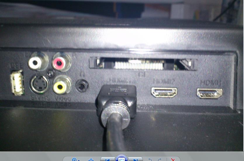

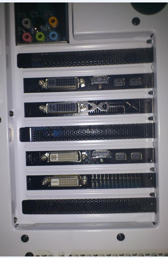

corwera Skrevet 8. desember 2011 Skrevet 8. desember 2011 (endret) da har jeg ny pc og planen var hele tiden åbruke en hdtv som skjerm. jeg har hdmi-kabel, men når jeg har koblet pcn til tvn gjennom hdmi, finner ikke tvn noe. trenger jeg noe mer enn en hdmi-kabel? så sånn ut etter litt googling. jeg bruker en grundig tv og kjører to skjermkort om det er til hjelp kan jeg eventuelt bruke en laptop for å gjøre de første insitllingene på den nye pcn? i så fall hvordan? Endret 9. desember 2011 av corwera

corwera Skrevet 8. desember 2011 Forfatter Skrevet 8. desember 2011 Du nok installere en skjermkortdriver først. En HDMI-kabel holder. så da trenger jeg en annen skjerm enn tvn fremtil jeg får gjort det? den nye pcn har ikke noen vanlig vga-input sånn som andre. alle skjerm-outputene er hakket større, hva gjør jeg med det? må jeg skaffe meg en adapter eller bare en større vga-kabel som jeg kan koble til en annen pc-skjerm intil jeg får installert ny driver?
Scorpion88 Skrevet 8. desember 2011 Skrevet 8. desember 2011 Du nok installere en skjermkortdriver først. En HDMI-kabel holder. så da trenger jeg en annen skjerm enn tvn fremtil jeg får gjort det? den nye pcn har ikke noen vanlig vga-input sånn som andre. alle skjerm-outputene er hakket større, hva gjør jeg med det? må jeg skaffe meg en adapter eller bare en større vga-kabel som jeg kan koble til en annen pc-skjerm intil jeg får installert ny driver? Ja, du trenger nok en skjerm. Det finnes også overgang fra DVI til VGA så kanskje du kan bruke det hvis TV'en din har VGA-inngang. Da må selvsagt PC'en din ha DVI-inngang, noe som jeg regner med at den har. Hva slags TV og PC har du forresten?

corwera Skrevet 10. desember 2011 Forfatter Skrevet 10. desember 2011 Det er vanlig på mange skjermkort at man må skru på TV-en først og ikke skru på PC-en før man har koblet til HDMI-kabelen og satt TV-en til riktig inngang. Begge mine PC-er er slik. En vei utenom kan være å bruke DVI-utgangen på skjermkortet og en DVI-HDMI-kabel eller adapter. Det er det jeg gjør. så.... skru på tv, sette på hdmi3-kanalen (som den porten hdmi-kabelen er i tvn), så koble til pcn, så skru pc på? når dette ikke funker så har jeg intet annet valg enn å holde på-knappen på pcn nede i 5 sek så den skrur seg av. har hørt stygge ord om denne måten å skru av pcn, kan denne metoden ødelegge pcn på noen måte?
Syar-2003 Skrevet 10. desember 2011 Skrevet 10. desember 2011 Tror poenget til "sedsberg" er at du: 1) Kople til kabler (PC _> TV ) , Laptop = off . 2) Forbereder TV til å "lytte på" HDMI input nummer X , input chioce TV-Menu 3) Starter, slår på PC/Laptop 4) I Windows - aktivere PC/Laptop sin HDMI output - enten via drivere eller FN-tast.
