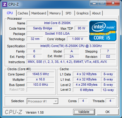

Syar-2003 Skrevet 19. november 2011 Skrevet 19. november 2011 (endret) ASUS P8Z68 V-PRO auto overklokker . bclk/pci til 103 el 104 Samt at det kjører automatisk turbo oc til 4.2ghz. Har manuelt satt opp bios i mitt kort (liker ikke å ha null kontroll - slik som med dette TPU auto greiene til ASUS) Mellom 70 til 80 grader under load med stock push-pin møkka kjøleren til Intel er ikke vanskelig å oppnå. Endret 19. november 2011 av syar2003
Thor. Skrevet 19. november 2011 Forfatter Skrevet 19. november 2011 Lastet ned CPU-Z men jeg klarer ikke å se om det er overklokket. Har ikke brydd meg om overklokking og ser ikke på det som noe behov til mitt bruk. Prøvde forresten å sette alle vifter på maks bortsett fra på cpu og resultatet ble samme temperatur. Er min cpu overklokket av bios?

Thor. Skrevet 19. november 2011 Forfatter Skrevet 19. november 2011 Vel.. Skrudde av overklokking. Endringer fra forrige CPU-Z er: Core speed på 1600 Bus speed på 100 Temperatur med prime 95 ble 98 grader maks. Men de 90+ gradene jeg fikk før var med spilling og generell bruk. Så vi får se senere i kveld etter litt Skyrim om jeg får de samme tallene. Idle/surfing og musikkbruk måler temp på 45.. Her blir det nok en annen kjøler. Satser på markedets beste Noctua, NH-D14. Har nok plass i kabinettet til en slik kjøler.

Syar-2003 Skrevet 19. november 2011 Skrevet 19. november 2011 Lastet ned CPU-Z men jeg klarer ikke å se om det er overklokket. Har ikke brydd meg om overklokking og ser ikke på det som noe behov til mitt bruk. Prøvde forresten å sette alle vifter på maks bortsett fra på cpu og resultatet ble samme temperatur. Er min cpu overklokket av bios? Ja - bus speed skal være 100.
