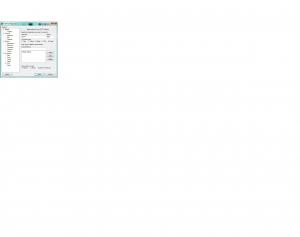

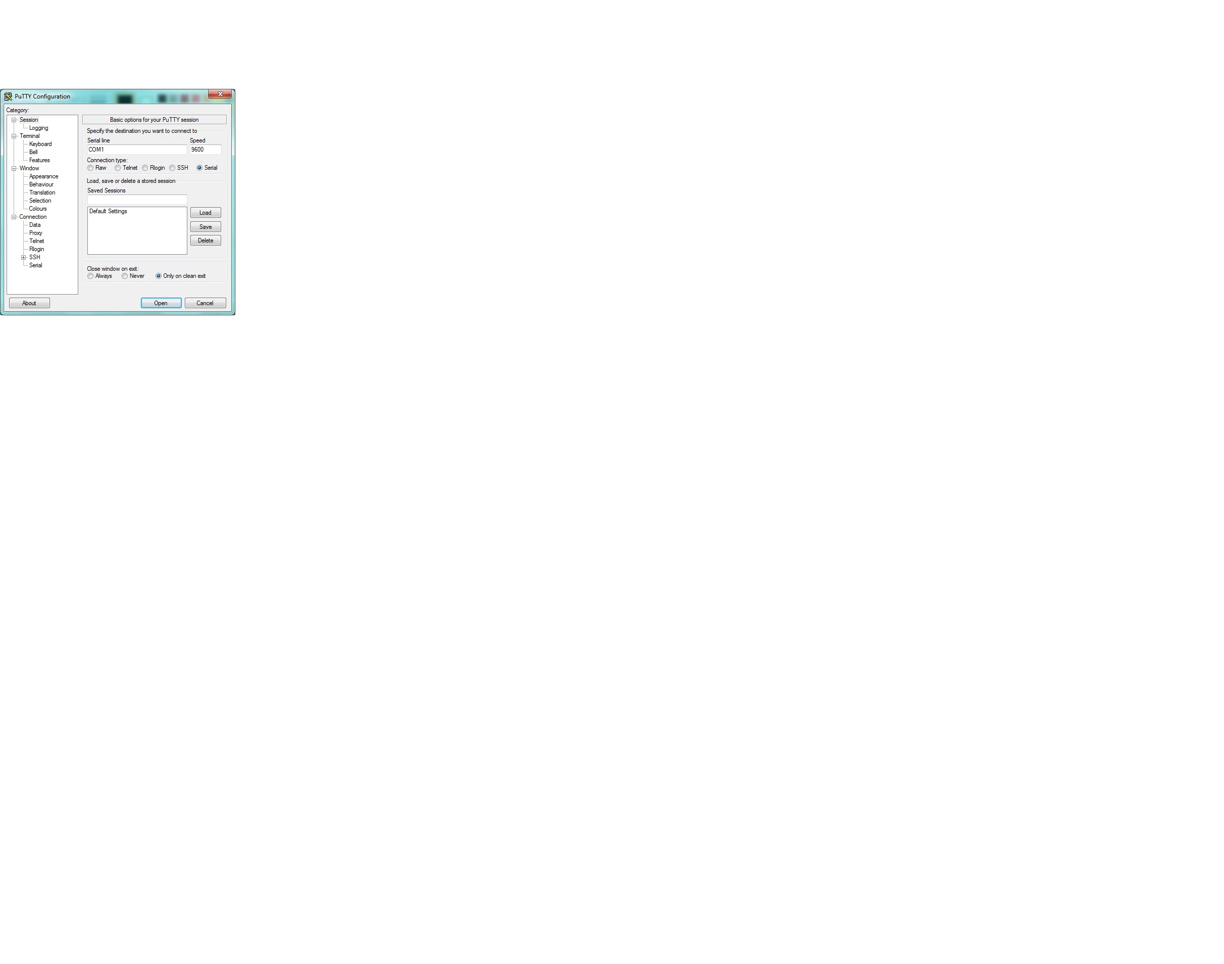

Knopfix Skrevet 15. oktober 2011 Skrevet 15. oktober 2011 For hyperterminal så må det legges inn en driver hvis du kjører USB over serial. Kjører du XP kan du skriver hyptertrm fra run. Fra Visat\Win7 ligger ikke hyperterminal inne som default. Men Putty kan lastes ned gratis. Pass på å bruke riktig COM port, kan sjekkes under enhetsbehandling. Hvilke switchmodeller er det snakk om ? Det er ikke noe reset knapp på enterprice modellene så vi må muligens ta en omvei på den nye switchen for å komme forbi passordet hvis det er satt opp. Dette kan bare gjøres via konsoll kabel.
