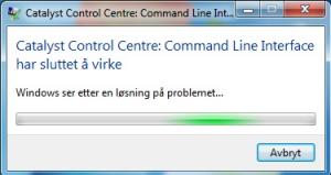

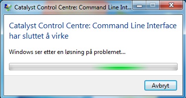

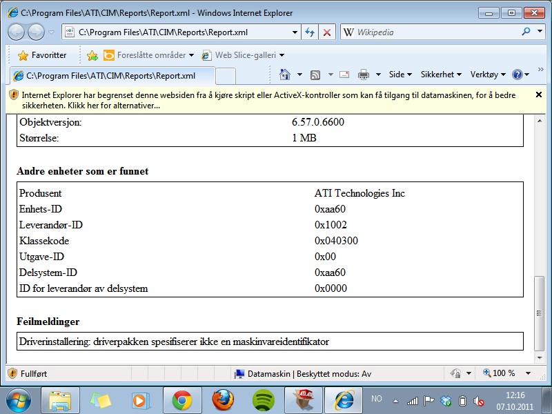

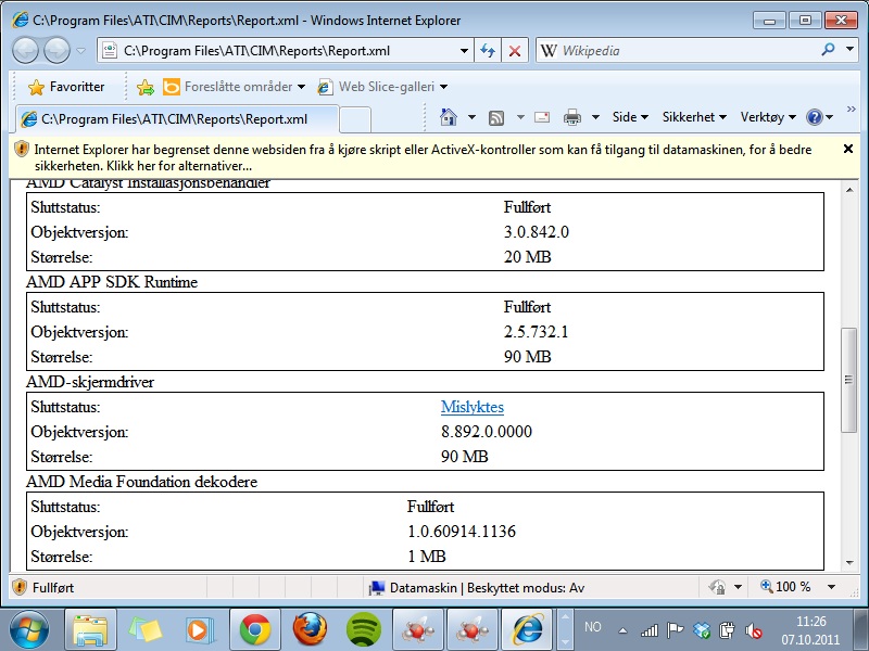

Bjorkizz Skrevet 7. oktober 2011 Skrevet 7. oktober 2011 (endret) Formaterte laptopen min i går, men får ikke oppdatert skjermdriveren. Laster ned 11.9 (har også prøvd 11.8) men får bare installert Catalyst Control Center. Driveren mislykkes. Fabrikkdriveren vil jeg ikke bruke, da den er 1 og et halvt år gammel. Sånn ser loggen ut. Skjermkortet er et Mobility Radeon 5650 HD, OS: Win7 Home Premium 64-bit. Noen tips til hvordan jeg kan oppdatere uten feil? Edit: Prøvde også å installere den gamle driveren. Det "gikk", men fikk beskjed i loggen om at maskinvareidentifikator manglet eller noe lignende. CCC kan ikke åpnes, får denne feilmeldingen: Endret 7. oktober 2011 av Bjorkizz

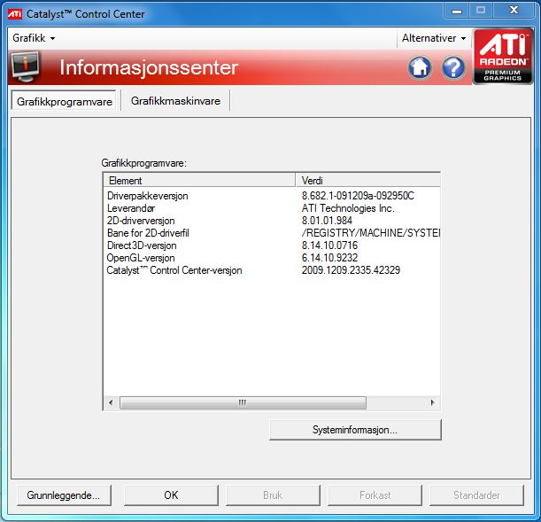

Bjorkizz Skrevet 7. oktober 2011 Forfatter Skrevet 7. oktober 2011 (endret) Produsenten har kun en gammel driver liggende ute. Disse oppdateres ikke. Greia er at jeg brukte jo 11.9 uten problem før jeg formaterte. Har oppdatert steg for steg helt siden 10.5 driveren direkte fra ATI. Er virkelig frustrert nå, for uansett hva jeg gjør så feiler installeringen og jeg får ikke åpnet CCC. Nytt skjermbilde etter oppdatering med fabrikkdrivere fra produsent: (Merk nederste linje) Endret 7. oktober 2011 av Bjorkizz

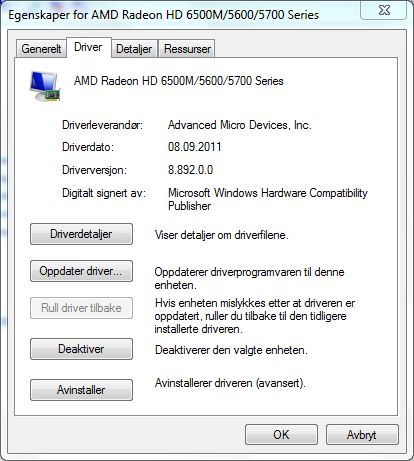

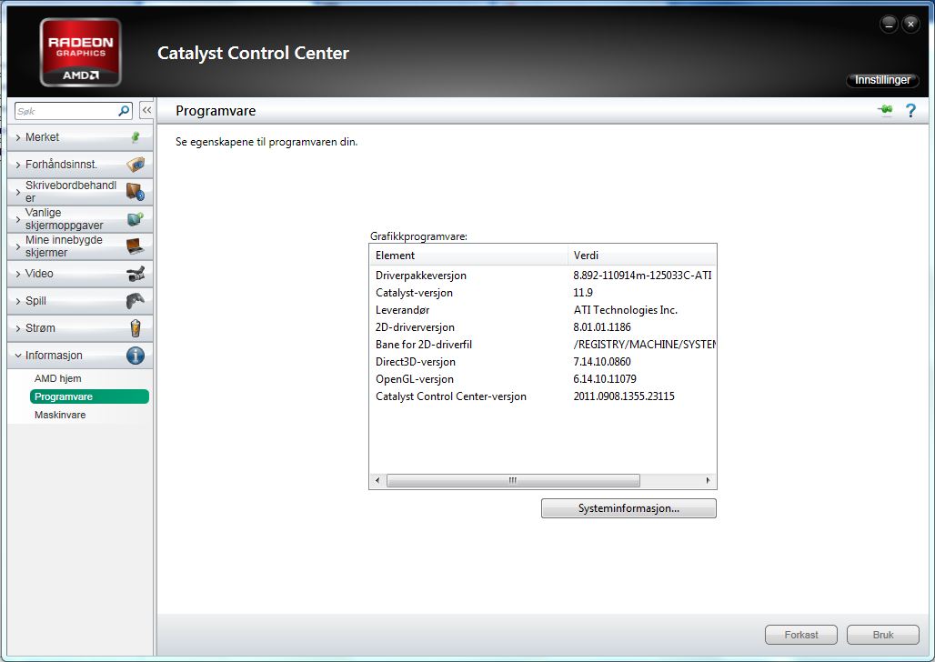

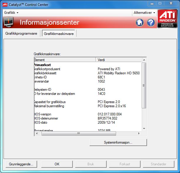

Bjorkizz Skrevet 7. oktober 2011 Forfatter Skrevet 7. oktober 2011 Jeg reformaterte like greit laptopen og nå funket det Rare greier. Men er driverversjonen rett selv om jeg har catalyst 11.9 ? Håper noen kan sjekke mine tall opp mot sine egne.
Bjorkizz Skrevet 7. oktober 2011 Forfatter Skrevet 7. oktober 2011 Ser ut til at problemet er løst foreløpig ivertfall
