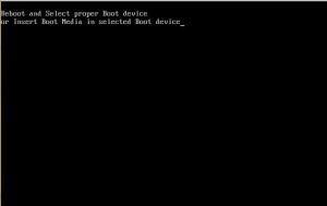

En dag, ca 3-4 måneder etter pcen ble kjøpt, startet det en del problemer. Den ene harddisken OS'et var på forsvant nå og da. Jeg fikk opp følgende bilde:
Etter ett par reboot, og sjekk av kabling, så fikk jeg boote.
Dette skjedde vel ca 3-4 ganger i uken i ett par måneder.
men i mai i år, så forsvant hele harddisken helt. Jeg fikk den aldri tilbake.

Det første som slår meg med en gang er at det kan være en dårlig S-ATA kabel eller kabel som rett og slett står dårlig tilkoblet. Dette er ikke så totalt ukjennt fenomen med S-ATA kabler og jeg har opplevd dette selv et par ganger (på alle typer disker). Alternativt kan det selvfølgleig være en dodgy kontrollerport - men disse pleier enten å fungere helt eller ikke fungere i det hele tatt.
Det hadde også vært relevant å vite omdu bruker noe RAID-oppsett for disse diskene eller om det bare er seperate disker.
