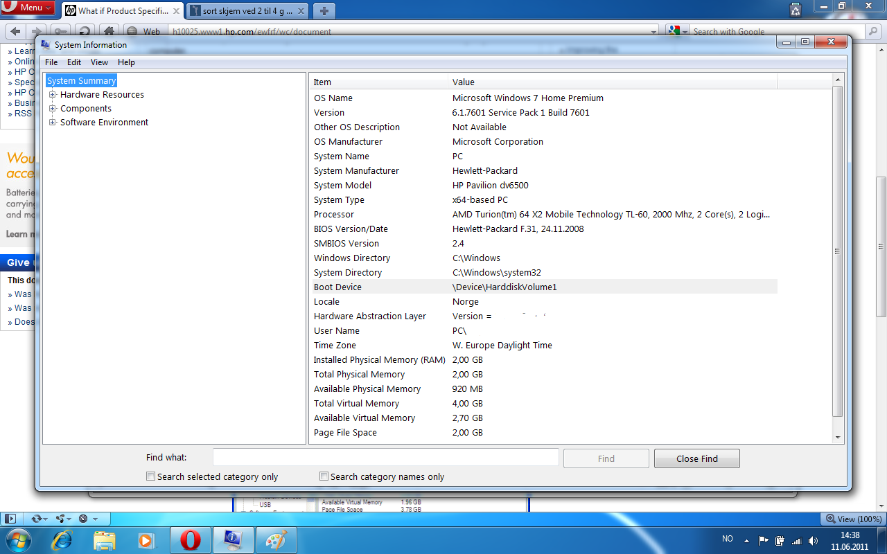

trur jeg kansje fant feilen! menes det at dataen ikke støtter mere enn 2 g? se bilde.
Det som du leser av på det bildet der indikerer ihvertfall ikke at du har en begrensning. Det bare sier deg litt om hva som er den nåværende konfigurasjonen av RAM.
Det sagt så finnes det modeller som ikke støtter mer enn 2GB. Dette er dog noe som du som regel bare ser på de billigste atom-baserte netbookene (og maskiner i tilsvarende klasse). Dette er jo en mer normal laptop, og det skulle forundre meg om det var en slik begrensning her.
