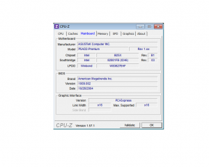

Lambern Skrevet 3. mai 2011 Skrevet 3. mai 2011 (endret) Den er grei... Hvis du laster ned CPU-Z fra cpu ID sine sider og installerer det er det en fin kilde til informasjon om din maskinvare. Kjør programmet og gå på fanen som heter mainboard. Der vil det stå informasjon om ditt hovedkort. Denne informasjonen vil forhåpentligvis lede deg på vei til å finne riktige drivere, fortrinnsvis på produsentens hjemmesider edit: glemte link Endret 3. mai 2011 av Lambern 1

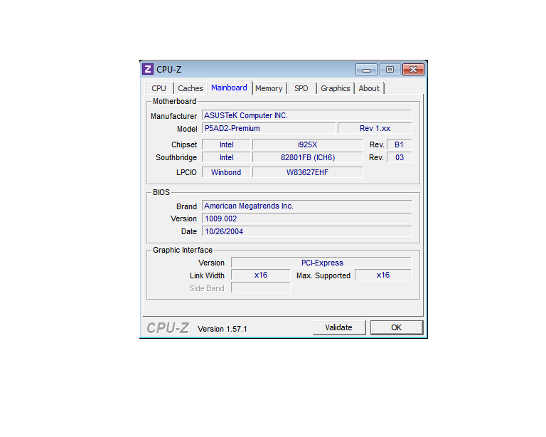

protoneedhelp Skrevet 3. mai 2011 Forfatter Skrevet 3. mai 2011 Den er grei... Hvis du laster ned CPU-Z fra cpu ID sine sider og installerer det er det en fin kilde til informasjon om din maskinvare. Kjør programmet og gå på fanen som heter mainboard. Der vil det stå informasjon om ditt hovedkort. Denne informasjonen vil forhåpentligvis lede deg på vei til å finne riktige drivere, fortrinnsvis på produsentens hjemmesider edit: glemte link Jeg har fått opp denne
Lambern Skrevet 3. mai 2011 Skrevet 3. mai 2011 (endret) Leiter etter driveren du trenger, men sliter litt. Fortsetter jakten i morgen. Hovedkortet ditt er et Asus P5AD2 Premium. Fant denne tråden hvor noen med et lignende problem får litt hjelp: http://www.techsupportforum.com/forums/f15/asus-p5ad2-premium-audio-device-not-detected-19577.html her har de utgangspunkt i driver cd-en som fulgte med HK'et, men den har sikkert ikke du? Virker som driveren du trenger kan være C-Media CMI9880 jfr. denne artikkelen hos Anandtech Her er en annen tråd hvor de linker til diverse nedlastinger og mulige løsninger, sjekk den ut: http://social.technet.microsoft.com/Forums/en-US/w7itprohardware/thread/3d7d02d4-fa0e-4164-a54d-ec2ae0a06ca6 Etter mye googling etter drivere til onboard lydkortet ditt har jeg skjønt at man bør være spesielt kritisk til nedlastningssider som tilbyr driverne, IKKE stol på alle sidene som tilbyr deg nedlasting av driveren! Kommer tilbake med mer i morgen hvis det trengs edit:leif edit2: Kan jo prøve å laste ned driveren her: http://drivers.softpedia.com/get/SOUND-CARD/CMedia/C-media-CMI9880-UDAX0086264.shtml Endret 4. mai 2011 av Lambern 1

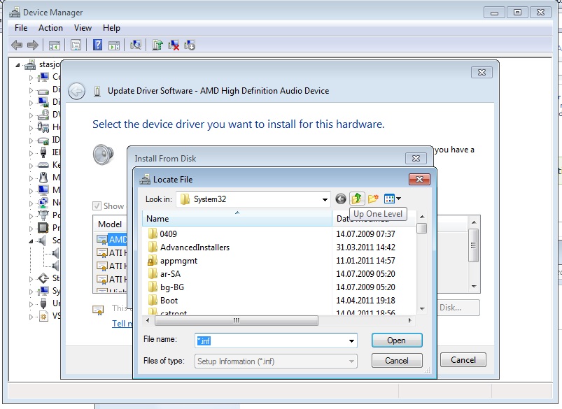

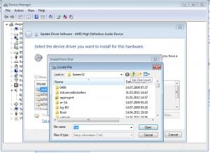

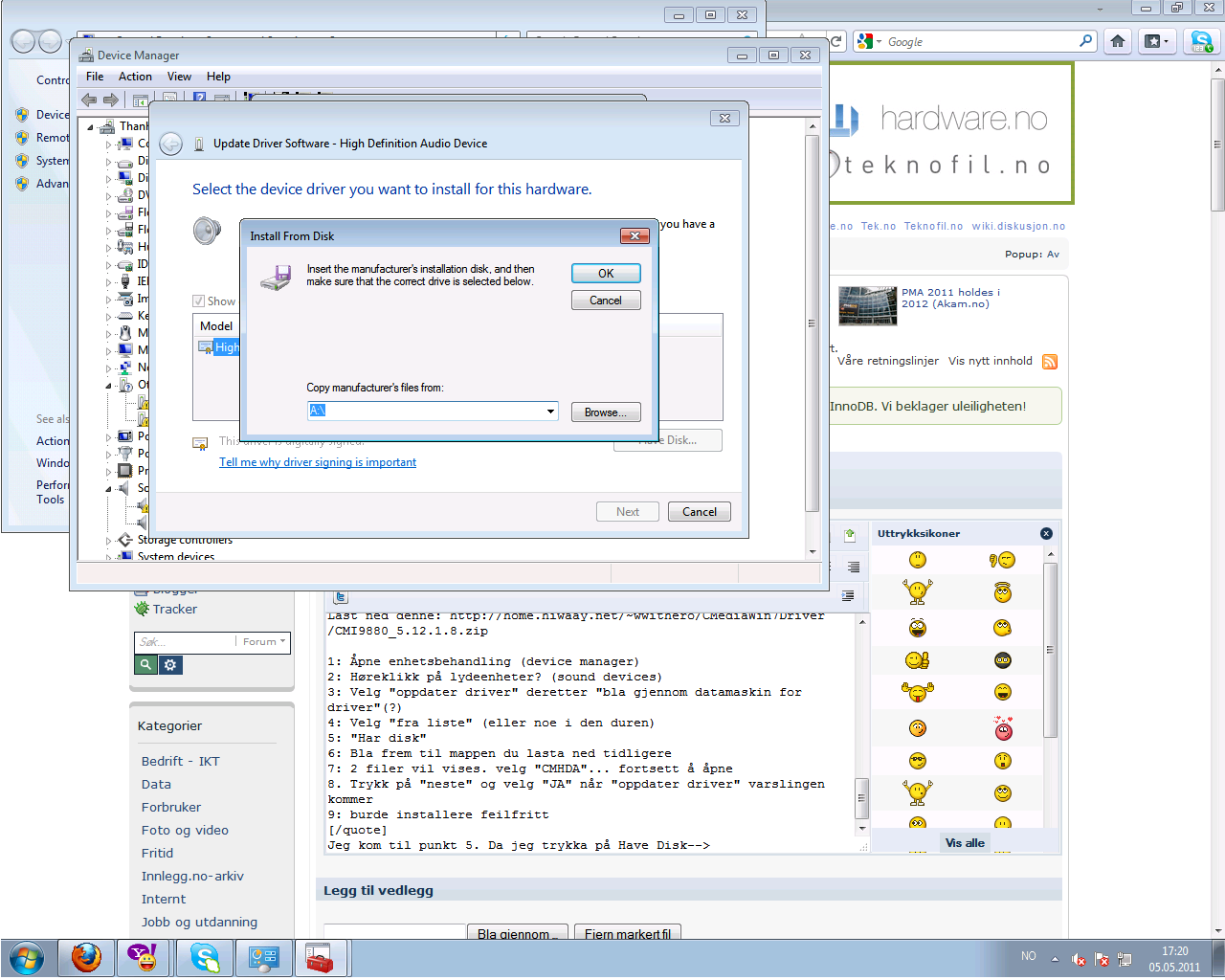

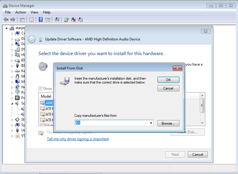

Lambern Skrevet 5. mai 2011 Skrevet 5. mai 2011 Fra tidligere nevnte tråd (nederste post) FOR ANYONE HAVING PROBLEMS WITH MANUAL INSTALL TRY THIS.. IF YOU GET THE "YOU ALREADY HAVE THE MOST UP TO DATE DRIVER" OR WHATEVER IT SAYS.. FIRST OFF DOWNLOAD THE DRIVER HERE: http://home.hiwaay.net/~wwithero/CMediaWin7Driver/CMI9880_5.12.1.8.zip AND EXTRACT TO ITS OWN FOLDER.. NOW: 1. OPEN DEVICE MANAGER 2. RIGHT CLICK YOUR SOUND DRIVER (HDA DEVICE) 3. CHOOSE UPDATE DRIVER, THEN "BROWSE COMPUTER FOR DRIVER SOFTWARE" 4. CHOOSE "LET ME PICK FROM A LIST OF DEVIE DRIVERS ON MY COMPUTER" 5. CHOOSE "HAVE DISK..." 6. NOW BROWSE TO THE SPECIFIED FOLDER (CDM9880_5.12.1.8 FOR ME) 7. 2 INFORMATION FILES WILL APPEAR.. CHOOSE "CMHDA".. CONTINUE TO OPEN 8. CLICK "NEXT" AND CHOOSE "YES" WHEN THE "UPDATE DRIVER WARNING" PROMPT COMES UP 9. IT SHOULD INSTALL FLAWLESSLY =D!!! I AM RUNNING WINDOWS 7 ULTIMATE 32 BIT ON THE MSI-7058 MB TOGETHER WE CAN MAKE ANYTHING WORK! THANKS FOR THE HELP GUYS I HOPE THIS HELPS SOMEONE TOO! Overstatt blir det noe i denne gata: Last ned denne: http://home.hiwaay.net/~wwithero/CMediaWin7Driver/CMI9880_5.12.1.8.zip 1: Åpne enhetsbehandling (device manager) 2: Høreklikk på lydeenheter? (sound devices) 3: Velg "oppdater driver" deretter "bla gjennom datamaskin for driver"(?) 4: Velg "fra liste" (eller noe i den duren) 5: "Har disk" 6: Bla frem til mappen du lasta ned tidligere 7: 2 filer vil vises. velg "CMHDA"... fortsett å åpne 8. Trykk på "neste" og velg "JA" når "oppdater driver" varslingen kommer 9: burde installere feilfritt 1
protoneedhelp Skrevet 5. mai 2011 Forfatter Skrevet 5. mai 2011 Fra tidligere nevnte tråd (nederste post) FOR ANYONE HAVING PROBLEMS WITH MANUAL INSTALL TRY THIS.. IF YOU GET THE "YOU ALREADY HAVE THE MOST UP TO DATE DRIVER" OR WHATEVER IT SAYS.. FIRST OFF DOWNLOAD THE DRIVER HERE: http://home.hiwaay.net/~wwithero/CMediaWin7Driver/CMI9880_5.12.1.8.zip AND EXTRACT TO ITS OWN FOLDER.. NOW: 1. OPEN DEVICE MANAGER 2. RIGHT CLICK YOUR SOUND DRIVER (HDA DEVICE) 3. CHOOSE UPDATE DRIVER, THEN "BROWSE COMPUTER FOR DRIVER SOFTWARE" 4. CHOOSE "LET ME PICK FROM A LIST OF DEVIE DRIVERS ON MY COMPUTER" 5. CHOOSE "HAVE DISK..." 6. NOW BROWSE TO THE SPECIFIED FOLDER (CDM9880_5.12.1.8 FOR ME) 7. 2 INFORMATION FILES WILL APPEAR.. CHOOSE "CMHDA".. CONTINUE TO OPEN 8. CLICK "NEXT" AND CHOOSE "YES" WHEN THE "UPDATE DRIVER WARNING" PROMPT COMES UP 9. IT SHOULD INSTALL FLAWLESSLY =D!!! I AM RUNNING WINDOWS 7 ULTIMATE 32 BIT ON THE MSI-7058 MB TOGETHER WE CAN MAKE ANYTHING WORK! THANKS FOR THE HELP GUYS I HOPE THIS HELPS SOMEONE TOO! Overstatt blir det noe i denne gata: Last ned denne: http://home.hiwaay.net/~wwithero/CMediaWin7Driver/CMI9880_5.12.1.8.zip 1: Åpne enhetsbehandling (device manager) 2: Høreklikk på lydeenheter? (sound devices) 3: Velg "oppdater driver" deretter "bla gjennom datamaskin for driver"(?) 4: Velg "fra liste" (eller noe i den duren) 5: "Har disk" 6: Bla frem til mappen du lasta ned tidligere 7: 2 filer vil vises. velg "CMHDA"... fortsett å åpne 8. Trykk på "neste" og velg "JA" når "oppdater driver" varslingen kommer 9: burde installere feilfritt Jeg kom til punkt 5. Da jeg trykka på Have Disk-->
Lambern Skrevet 5. mai 2011 Skrevet 5. mai 2011 (endret) Trykk på "browse" og bla frem til mappen der du lagret zip-fila du lastet ned. Fortsett deretter fra punkt 7 edit: Trykk på "browse knappen" bla deg frem til der du lagra zip-fila (med driveren) du lastet ned Fortsett deretter fra punkt 7 Endret 5. mai 2011 av Lambern 1

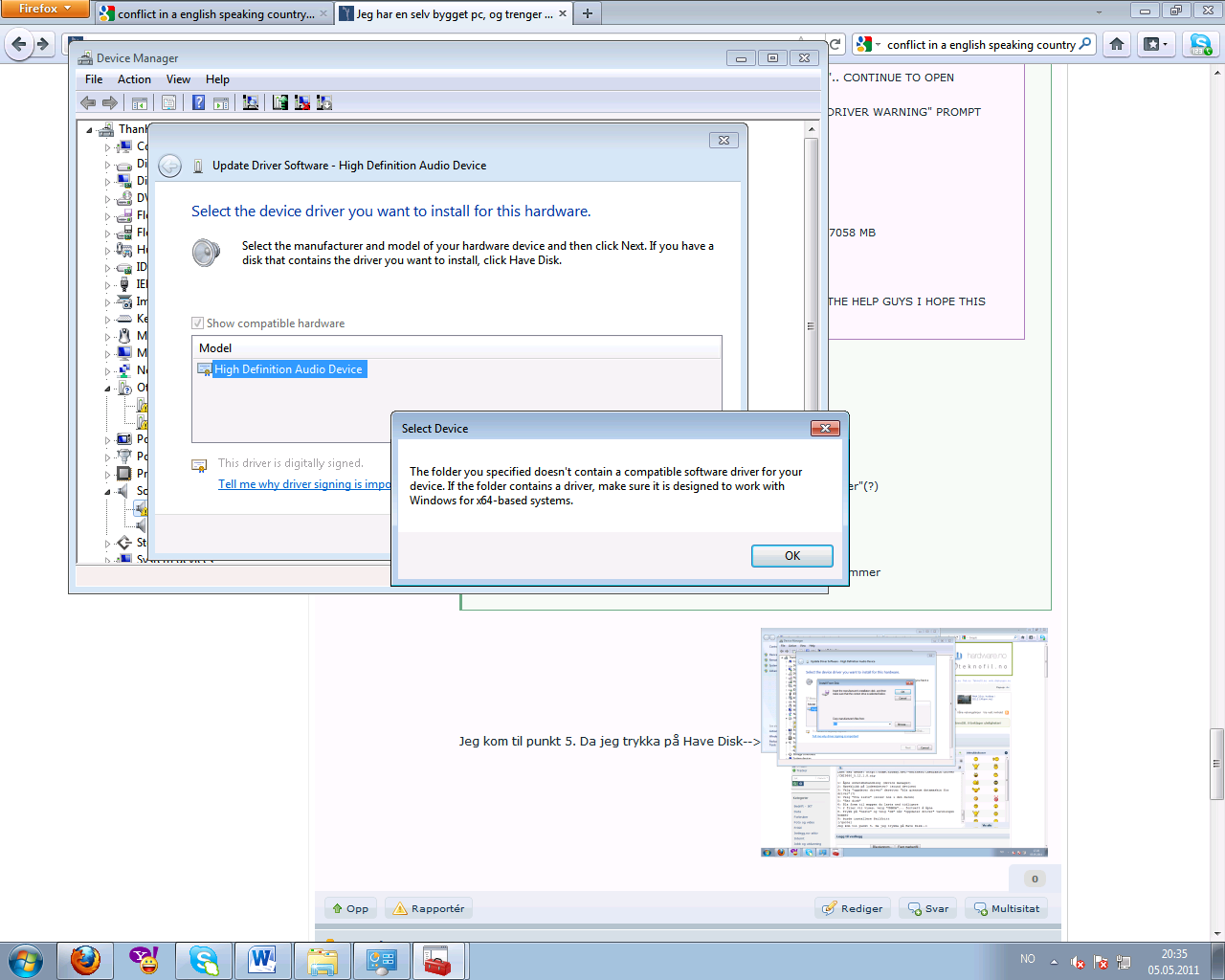

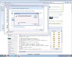

protoneedhelp Skrevet 5. mai 2011 Forfatter Skrevet 5. mai 2011 Trykk på "browse" og bla frem til mappen der du lagret zip-fila du lastet ned. Fortsett deretter fra punkt 7 edit: Trykk på "browse knappen" bla deg frem til der du lagra zip-fila (med driveren) du lastet ned Fortsett deretter fra punkt 7 Jeg gjorde det, kom 2 filer, CMHDA og CMAZAL.Enc. Jeg trykket først på CMHDA og så ''open''. Også gjord jeg det samme igjen, men bare trykke på CMAZAL.Enc andre gangen. En medlding oppsto begge gangene -->
Lambern Skrevet 5. mai 2011 Skrevet 5. mai 2011 OK. virker som driveren ikke funker på Win7 64bit... fant en friver på asus sine hjemmesider for XP 64 bit. prøv den Gå til http://support.asus.com/Download.aspx?SLanguage=en&m=P5AD2+Premium&p=1&s=22 velg "win xp 64 bit" i drop-down menyen trykk på "Audio" velg download.(global f.eks) _____________________ Når du har lasta ned fila gjentar du beskrivelsen av installasjonen i overnevnte poster... håper den driveren funker

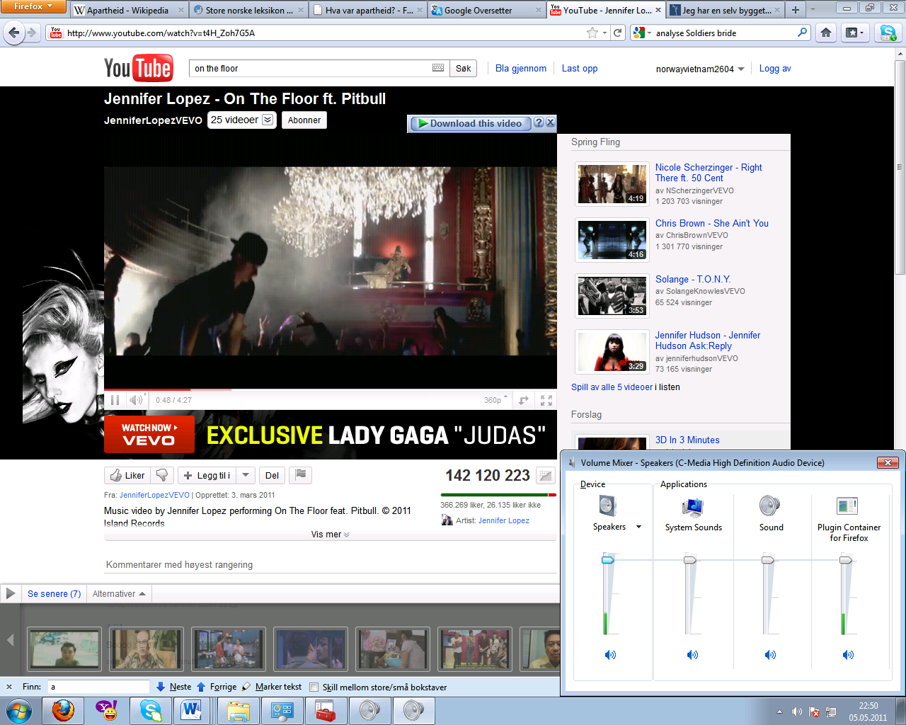

protoneedhelp Skrevet 5. mai 2011 Forfatter Skrevet 5. mai 2011 (endret) Men du må ikke kjøre setup'en, du må ta den samme bakveien du prøvde tildligere. Punkt 1-9 husker du OK, nå har jeg klart å innstalere det. Men det er fortsatt ingen lyd? Nå ser det slik ut: Endret 5. mai 2011 av protoneedhelp
