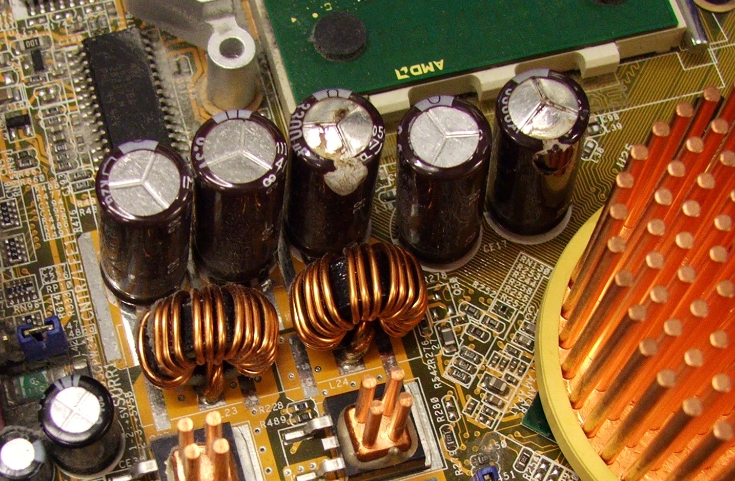

Thorsen Skrevet 20. april 2011 Skrevet 20. april 2011 (endret) Hørres ut som et problem som ofte kan relateres til kondensatorer. Enten på hovedkort eller i kraftforsyningen PSU. 1. Se over hovedkort, etter blåste kondensatorer. De ser ut som bildet nedenfor. De som det kommer "gørr" opp av er ødelagte. 2. Finner du ingen, prøv PC med en ny kraftforsyning PSU. Endret 20. april 2011 av Thorsen
