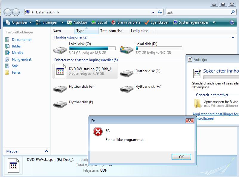

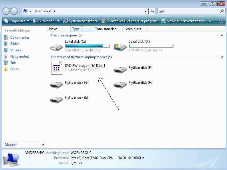

Andersj93 Skrevet 28. mars 2011 Skrevet 28. mars 2011 (endret) Hei, jeg har nå nylig reinstallert Windows Vista på min stasjonære PC, siden CD/DVD-Rommet ikke fungerte. Jeg har installert alle drivere på nytt, men fortsatt så fungerer det ikke når jeg skal installere CoD:MW2. Det er mulig å brenne CD'er, eller installere andre ting, feks. driver cden osv, men på spill så er det umulig. Jeg har sjekket driveren, og den sier at den funker som den skal. Det som skjer når jeg legger inn spillet er at det ikke Autokjøringen ikke skjer, og når jeg går på Min datamaskin, så ser jeg at cden ligger der som "UDF" fil, og når jeg trykker på den, så loader Min datamaskin seg, men ingenting skjer!? Trenger virkelig hjelp med dette! Annen informasjon: Jeg bruker (D:) disken. Takk, Anders. Endret 28. mars 2011 av Andersj93

Andersj93 Skrevet 29. mars 2011 Forfatter Skrevet 29. mars 2011 Hei, takk for svar! jeg har prøvd å oppdatere driveren, og den sier at den har den beste driveren som er tilgjenlig. Jeg prøvde å installere Battlefield 2 på den, og det funket som bare det! prøvde å installere Cod:MW2 på en gammel laptop, og det funket også! :S Åssen oppdaterer jeg firmware'n?
Andersj93 Skrevet 29. mars 2011 Forfatter Skrevet 29. mars 2011 (endret) Har oppdatert firmwearen nå, men funker fortsatt ikke. Når jeg setter inn CD'en så klikker andre programmer som er oppe å går, feks Internet Explorer slutter å virke. Hjelp :O Annen informasjon: Bruker Samsung SH-202J ATA Device <- CD/DVD-rommet Endret 29. mars 2011 av Andersj93
