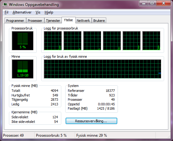

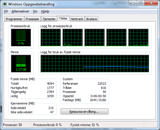

Waldemariel Skrevet 28. mars 2011 Skrevet 28. mars 2011 Hei, Når jeg starter opp PC'n står det "5x cores activated". Dette er det første bildet som kommer opp på skjermen ved oppstart, altså før BIOS og MS-Dos. Jeg har en AMD Phenom II X6 1090T Black Edition. Merker egentlig ikke noe forskjell på ytelsen. Har hatt dette problemet en gang før men ved oppstart viste den 6x cores activated igjen. Hva bør jeg gjøre for å fikse dette problemet? På forhånd takk!

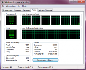

Waldemariel Skrevet 28. mars 2011 Forfatter Skrevet 28. mars 2011 Takker for all hjelpen! Fikk løst problemet. Måtte naturligvis inn i BIOS for så å aktivere en kjerne, da kjerne nummer 3 var av en eller annen grunn deaktivert. Legger ved bilde av oppgavebehandlingen før og etter hvor man kan se vinduene til hver kjerne. Er det noen grunn til hvorfor den tredje kjernen ble deaktivert? Burde jeg la være å aktivere den? Takk!
