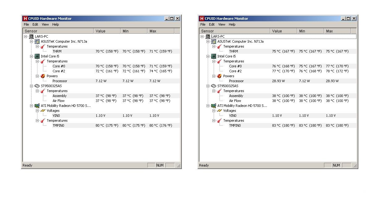

bubb Skrevet 13. mars 2011 Forfatter Skrevet 13. mars 2011 Takk for svar! Da prøver jeg å rense i morgen! Legger ved bilde, hvor bildet til venstre er når jeg bare har nettleser oppe, og det til høyre fra når jeg har et spill som kjører.

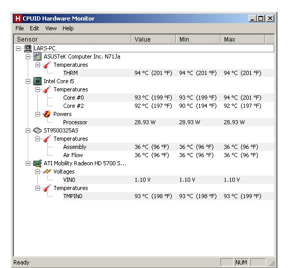

bubb Skrevet 13. mars 2011 Forfatter Skrevet 13. mars 2011 (endret) Her er en hvor jeg er i spill, uten koblet skjerm til.. Litt andre tall.. Noen som har noen tips? Endret 13. mars 2011 av bubb
The Crusher Skrevet 13. mars 2011 Skrevet 13. mars 2011 Ser ut som varmeproblem. Regner nesten med at når cpu går til 100 grader slår den seg av... Rens for støv
