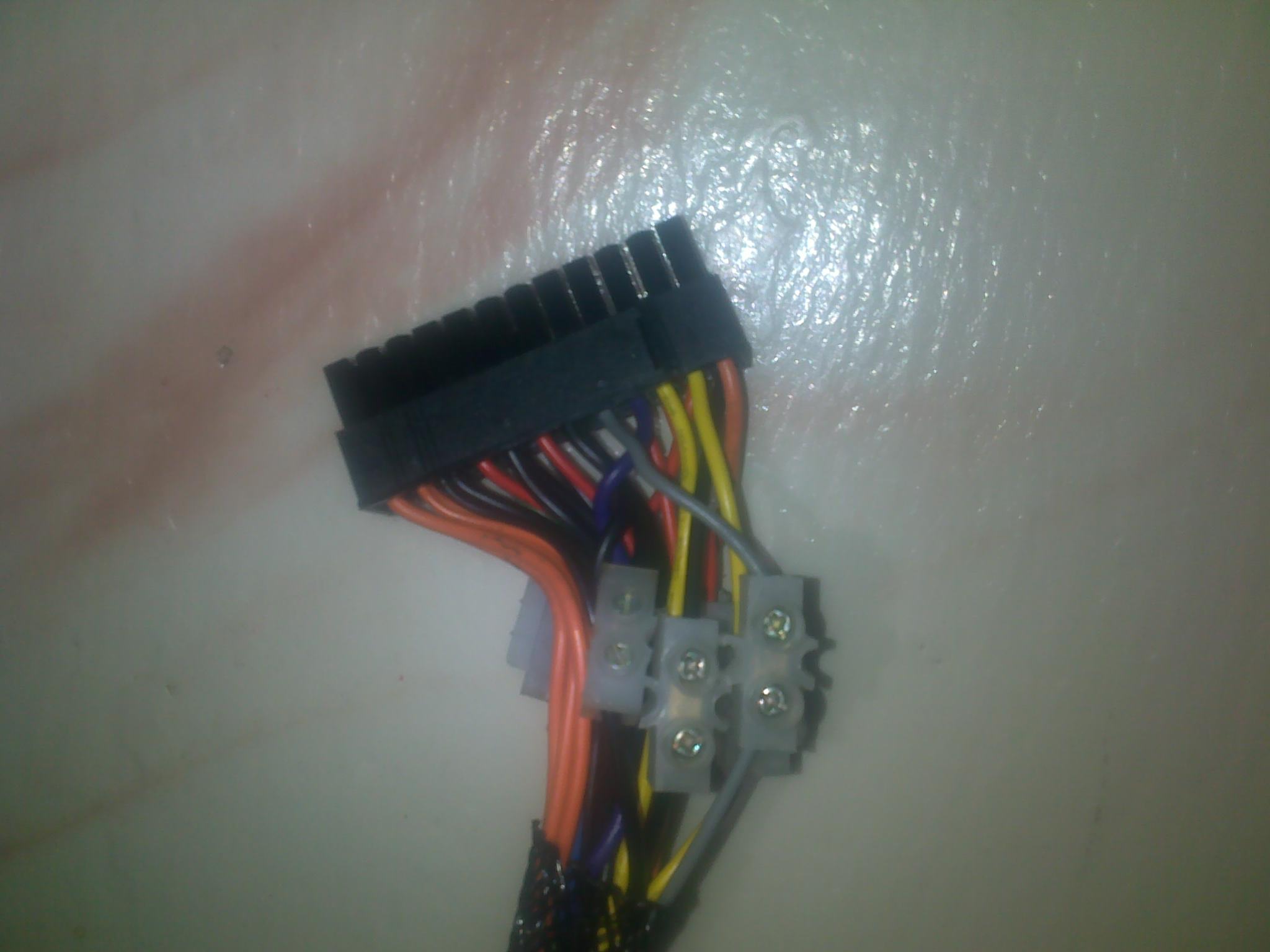

vfgh23 Skrevet 6. mars 2011 Forfatter Skrevet 6. mars 2011 Etter hva jeg kan skjønne er det ingenting galt med PSU'en din, siden alle komponentene som går direkte på strøm fra PSU ser ut til å fungere. Tipper alt du trenger er nytt hovedkort Jeg legger ved et bilde a 24-pins kontakten som jeg har forsøkt å skjøte med "sukkerbiter". Det er denne jeg er mest usikker på om har overlevd sabotasje angrepet. Om jeg kjøper nytt mobo og kobler denne til, kan det ta knekken på kortet da? Må liksom være 100% sikker
Stigma Skrevet 7. mars 2011 Skrevet 7. mars 2011 Etter hva jeg kan skjønne er det ingenting galt med PSU'en din, siden alle komponentene som går direkte på strøm fra PSU ser ut til å fungere. Tipper alt du trenger er nytt hovedkort Jeg legger ved et bilde a 24-pins kontakten som jeg har forsøkt å skjøte med "sukkerbiter". Det er denne jeg er mest usikker på om har overlevd sabotasje angrepet. Om jeg kjøper nytt mobo og kobler denne til, kan det ta knekken på kortet da? Må liksom være 100% sikker PSUen er ihvertfall stright-forward å sjekke og evt. erklære frisk. Denne "sabotasjen" påvirket vel neppe innmaten av PSUen så da er det bare ledninger det er snakk om, og det er enkelt å reparere og sjekke at alt er i orden. Om du tviler på at skjøtene dine er ok så bare start opp PSUen vekke fra maskinen. Kortslutt kontakten koblet til den grønne ledningen med en som er svart så starter den - en bøyd metall-binders er fin til dette. Merk at noen PSUer å ha en lite minimumsbelasting for å starte. i så fall er en tilkoblet harddisk som regel nok. Så bare måler du med et voltmeter alle de kontaktene som du har sjøtet og ser at der spenning der (og riktig spenning, men det er det nok så lenge du ikke har mikset fargene på ledningene når du skjøtet). Etter PSUen er friskmeldt så er det nok bare hovedkortet igjen i så fall. En enkelt kondensator kan selvfølgelig stoppe et hovedkort. Det are kommer ann på om den var en del av noe nødvendig for oppstart eller ikke. Hvis det bare var èn kondensator, og du er rimelig sikker på at det er all skaden hovedkortet tok - så er det ikke umulig å reparere det heller egentlig. Det krever dog lit mer finurlig lodding enn å reparere enkle ledninger selvfølgelig. Godt verdt det dog å prøve da det ikke koster det noe - mer enn evt. en ekstra kondensator hvilket ikke akkurat er noen dyr investering. -Stigma

Stigma Skrevet 7. mars 2011 Skrevet 7. mars 2011 Nei,den har aldri vært sånn, før måtte jeg i tillegg slå på PCen med en knapp i fronten, etter at bryteren på PSU var slått på. Dette er veldig merkelig :S Så fort jeg får no mer cash, bestiller jeg ihvertfall nytt hovedkort Tror du dette kunne ha gjort samme nytten som det jeg har (sliter med å få tak i det jeg allerede har): http://www.komplett.no/k/ki.aspx?sku=485693 Anngående PSU så ville jeg som sagt målt og sjekket av skjøtene er ok. det kan høres ut for meg at du har koblet noe feil eller fått en kortsluttning i en skjøt - for PSU skal som sagt ikke starte slik uten at grønn kortsluttes til svart. Når den liekvel gjør det så er det kansje noen strøm som går steder der den ikke burde gå, så sjekk opp i det. Anngående hovedkort så vil vel så og si alle socket-755 hovedkort fungere som en erstatning, dog den du linket til må du være obs på er en rimelig enkel versjon med ikke så spesiellt mange kontakter og ekspansjonsslots (for den er micro-atx og dermed fysisk mindre). men om du ikke har så stort behov for sånt så skulle det fungere greit nok. Merk at det er G31 chipset og ikke G41, så det har noe færre features, men som et erstatningskort til en gammel maskin bør det ikke bety så mye. -Stigma
vfgh23 Skrevet 7. mars 2011 Forfatter Skrevet 7. mars 2011 Sliter med å få tak i et voltmeter Alle skjøtene virker helt fine og det begynner å lukte mer og mer svidd av PSUen -_- Er det lurest å bare kjøpe ny PSU også? Den er ihvertfall helt kake nå, og jeg aner ikke hvordan ellers jeg skal få fikset den Jeg satser ihvertfall på det mobo jeg linka ( takk for tips )
