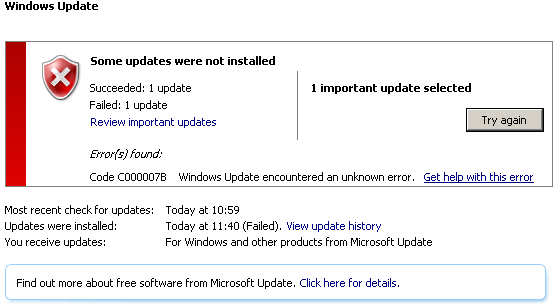

hwnorish Skrevet 24. februar 2011 Skrevet 24. februar 2011 (endret) Hei. På forhånd tusen takk for hjelpen:) Saken så ut til og være grei når jeg først åpnet windows update igår og valgte og laste ned og installere sp1 til win 7 64 bit. Når jeg hadde lastet ned og fått installert krever maskinen en restart. Etter restart og under windows screen er det en loading hvor jeg fikk fatal error midt i oppgaven. Etter dette når jeg prøver og installere så får jeg feil melding oxc000007b. Noen som vet hva det kan være og hvorfor jeg ikke greier og installere det, har prøvd både via win update og manuelt. På forhånd takk. You are the world to me norisH Endret 24. februar 2011 av hwnorish
hwnorish Skrevet 24. februar 2011 Forfatter Skrevet 24. februar 2011 Hei. På forhånd tusen takk for hjelpen:) Saken så ut til og være grei når jeg først åpnet windows update igår og valgte og laste ned og installere sp1 til win 7 64 bit. Når jeg hadde lastet ned og fått installert krever maskinen en restart. Etter restart og under windows screen er det en loading hvor jeg fikk fatal error midt i oppgaven. Etter dette når jeg prøver og installere så får jeg feil melding oxc000007b. Noen som vet hva det kan være og hvorfor jeg ikke greier og installere det, har prøvd både via win update og manuelt. På forhånd takk. You are the world to me norisH Dette er hele feilmeldingen som kommer: spinstall.exe - application eror the application was unable to start correctly (0xc000007b). Click Ok to close the application
Phyltre Skrevet 24. februar 2011 Skrevet 24. februar 2011 For min egen del måtte jeg reinstallere windows 7 for å få installert SP1. Prøvde i times vis å installere, det hang seg vær gang. Så for enkelhets skyld tok jeg til slutt å reinstallerte Windows 7 samt jeg lasta ned SP1 isoen fra microsoft og brant ut og installerte den.
hwnorish Skrevet 24. februar 2011 Forfatter Skrevet 24. februar 2011 For min egen del måtte jeg reinstallere windows 7 for å få installert SP1. Prøvde i times vis å installere, det hang seg vær gang. Så for enkelhets skyld tok jeg til slutt å reinstallerte Windows 7 samt jeg lasta ned SP1 isoen fra microsoft og brant ut og installerte den. Ok, jeg har vurdert det, men det må jo finnes en enklere måte og fikse slike problemer på Jeg får se hva jeg gjør og håper noen har et tips eller to.
