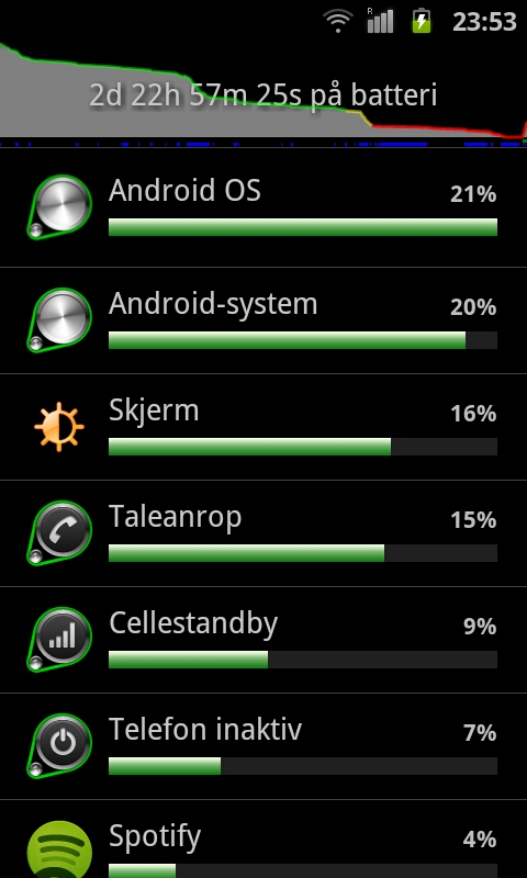

Så godt som tre døgn med moderat bruk. Bruken inkluderer bl.a 1t 30min Spotify, 1t 22min taleanrop, 1t med lite krevende spill, masse Market og en god porsjon Opera Mobile og ikke minst mye knatting her&der.
Førnøyd med oppsettet nå.

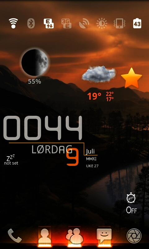

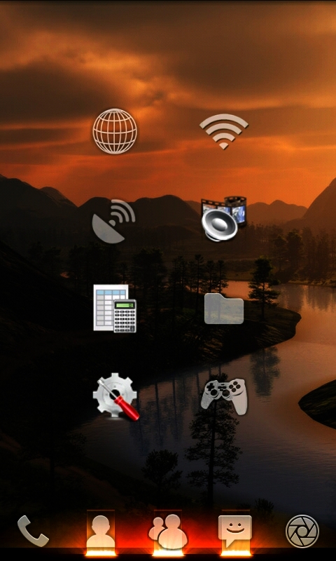

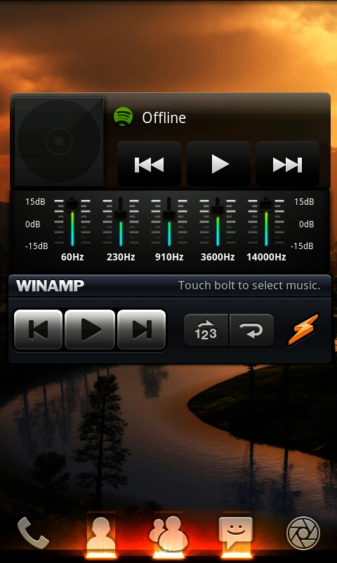

Laga den klokke-widgeten selv i "make your clock widget". Skikkelig bra app hvor kun fantasien setter grenser på utseende. Kjekt også å ha neste aktive alarm på forsiden. (Den lille teksten under klokka til venstre hvor det for øyeblikket står "not set") Også en del av klokkewidgeten jeg komponerte. Fjernet i samme slengen status-baren siden jeg har SwitchPro.
Forresten flere som synes at screenshots blir veldig blasse? Disse bildene måtte jeg endre gamma til -0,59 og øke saturation til 140% for å få samme gjengivelsen som på tlf.
