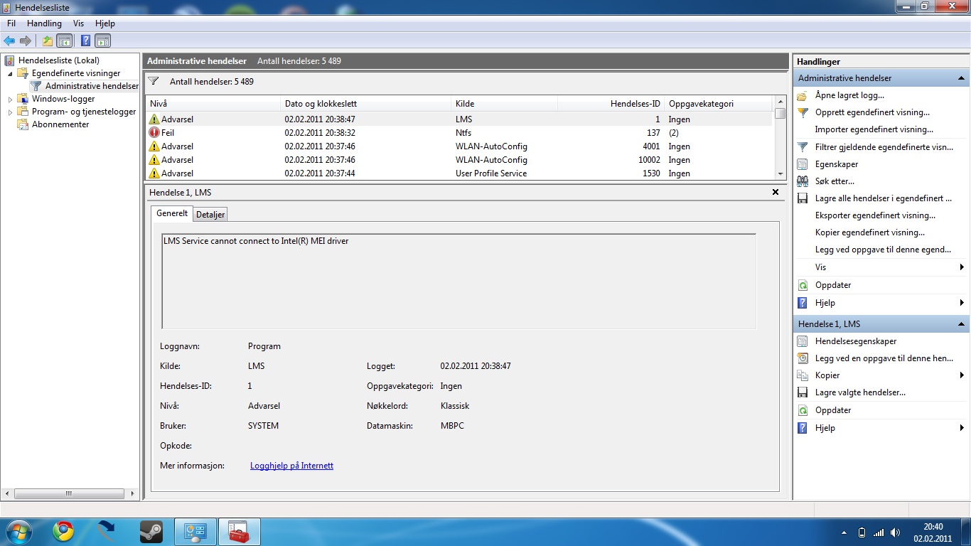

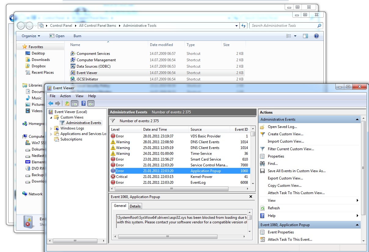

War Skrevet 2. februar 2011 Skrevet 2. februar 2011 (endret) Nå husker jeg ikke hvor da, i kontrollpaneler så skal du få en errorlog ved oppstart, den gikk jeg inn i på min og så masse IP-fail, deretter kunne jeg bare slå av wifi og det bootet rett opp. Hva den gjør når den "henger" vil sansynligvis stå i den loggen, jeg husker bare ikke hvor den er. Slette den loggen og reboote for å så sjekke den? Endret 2. februar 2011 av War
MBrandt Skrevet 2. februar 2011 Forfatter Skrevet 2. februar 2011 (endret) Fikk en feilmelding på volum D, men ikke C, der windows ligger. Vet ikke om resten er til noe bruk for deg. Endret 2. februar 2011 av MBrandt
