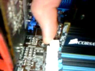

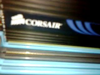

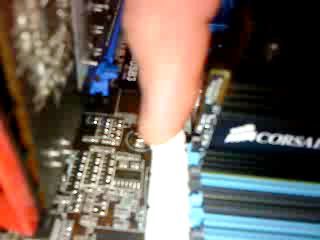

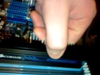

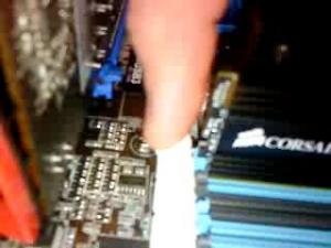

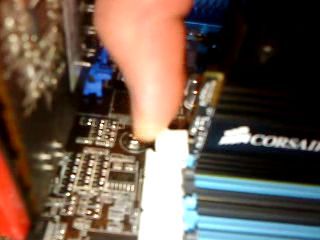

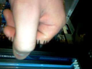

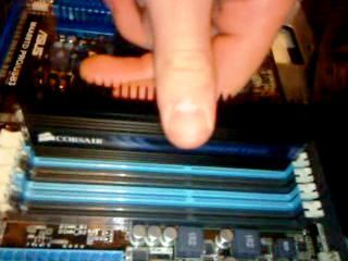

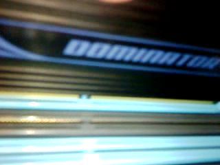

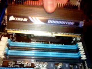

Når jeg nå skal sette RAM-brikkene i kortet, oppdager jeg at det ikke vare særlig enkelt. Jeg liner opp hakket i DDR3-kortet med slotten, men det vil likevel ikke gli ned. (se vedlagt bilder nederst, beklager dårlig kvalitet) Jeg har selvsagt frastått fra å bruke makt, da jeg er redd jeg skal ødelegge noe.
ASUS M4A89TD PRO/USB3 har kun mulighet til å åpne slot-låsen på den ene siden, og jeg lurer på om det er dette som er opphavet til mitt problem.
Minnebrikken min er Corsair Dominator DDR3 1600MHz 2x2GB XMS3,(CMP4GX3M2B1600C8).

Klarer ikke se på bildet, men er hakket i slotten akkuratt der den er på rammen? Eller er den 1 mm bortenfor ol?
Har du lenke til ram og hk? / produsent / butikk.
Passer de så skal du åpne begge låsene og presse det ned så låsene lukker seg selv.
Det kan være hardt, men ikke "passer ikke"-hardt.
Var ute for det samme forrige helg, eg har 4 stk. 4GB Vengeance i mitt M4A89GTD det laget en heftig konsert siden eg ikke fikk minnet skikkelig ned i slot. Eg tok ut alle sammen og prøvde 1 brikke, eg følte eg brukte mer makt enn eg trodde var nødvendig, men de smatt ned og eg fikk alle 4 på plass :D Kan hende eg var nødt til å montere de litt "skeivt" (lengre ned på siden der den faste låsen er, og sist helt ned i enden med bøylen til å vippe de ut). Gjorde det slik på et annet 89 kort i dag med annen RAM
Som HAG sier du må sette ned den ene siden av rammen der hovedkortet har fast/låst lås og så presse ned den andre siden til den "klikker" på plass.
Vær obs på at du setter ramen riktig vei...

Jeg begynner å føle at denne ideen om at det kun skal være mulig å åpne en side på slottet er rimelig idiotisk.
Det logiske er selvsagt som dere sier å sette den ned der det ikke er justerbar lås for så å legge press på andre siden. Når jeg har gjort dette spretter den bare opp på andre siden, akkurat som den driver å vipper på noe. Problemet er at jeg ikke får den nok ned på denne siden fordi den jævla låsen ikke tillater det. Jeg skal likevel prøve meg litt frem igjen, med en gang jeg kommer meg hjem.
Grunnen til at hovedkortet måtte reklameres på er at et av slottene visstnok var defekt.. Og jeg mistenker at min forgjenger var skyld i dette selv, ved å presse for mye på det.. (kjøpte PC-en brukt) Derfor er jeg litt tilbakeholden med å bare tvinge det ned, for jeg tviler på at en ny reklamasjonssak vil gå gjennom..
Jeg vurderer å skru ut kortet og fjerne låsen på den siden ikke justerbare siden, for så å lage en tape-løsning her.. Noen som har prøvd noe slikt? Er det noen spesielle grunner til at dette er å fraråde, sett bort ifra garanti problemer med hovedkortet... Begynner vel å bli ganske så desperat her.
Mvh Jonas
Gutsa litt her og kjørte dem ned.. Gled ned med litt kraft ja..
Takk for hjelpa, de tipsa gav meg mot til å bruke litt kraft. Lagde en litt ekkel lyd, men nå sitter de hvert fall i sporet.. Nå er det bare å skru sammen resten, og krysse fingra for at det funker som det skal!! :)

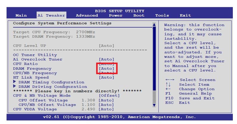

Har samme kortet og minnebrikkene og man må bruke litt makt for å få brikkene ned i sporet. Når det gjelder å få riktig hastighet så må du stille i bios for å få 1600MHz.
Du går inn på menyen AI Tweaker, så ned på DRAM frequency og endrer fra auto til 1600. (se rød firkant)
Takker og bukker.. Skal gjøre det.
