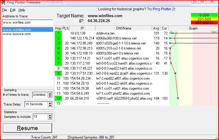

billywillie Skrevet 26. oktober 2010 Forfatter Skrevet 26. oktober 2010 Nå har jeg kjørt pingplotteren uten at jeg helt forstår hva den gjør, men jeg legger inn et bilde.
Lars Dongeri Oppholdsnes Skrevet 26. oktober 2010 Skrevet 26. oktober 2010 (endret) Legg inn www.uio.no i stedet for winfile. Programmet måler forsinkelsen fra din PC til punktene underveis. Din router er 10.0.0.138 og burde måle 1ms eller mindre med kabel og 1-10ms med trådløsnett. Prøv med kabel om du har mulighet. Endret 26. oktober 2010 av la7dfa.com

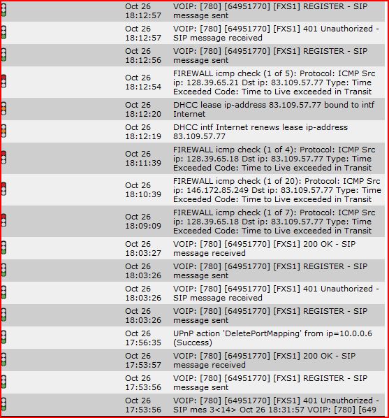

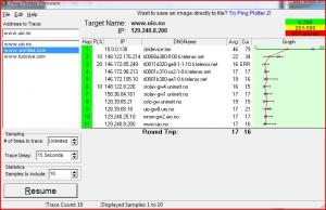

billywillie Skrevet 26. oktober 2010 Forfatter Skrevet 26. oktober 2010 (endret) Da har jeg prøvd med uio i stedet og legger inn bilde. Har desverre ingen mulighet til å bruke kabel. Men det merkelige er jo at dette har fungert smertefritt på denne maskinen i snart 2 år. Jeg har også 2 andre maskiner som det fungerer helt greit på. En med xp og en med win7. Årsaken til at jeg gjerne vil bruke skype på laptopen er jo at den står på hele dagen. Nå skal det også nevnes at de 2 (stasjonære) maskinene har eget nettverkskort med ekstern antenne og jeg får sterkere signal fra de. Men som sagt den bærbare har fungert greit før. Høres litt rart ut om nettverkskortet på den bærbare plutselig skulle bli svakere! Har også forsøkt å laste ned store filer med jdownloader og får aldri brudd på nettverket der! Gikk inn på ruteren nå og så på loggen der. Står en del om voip men skjønner ikke hva det betyr. legger ved et bilde Endret 26. oktober 2010 av billywillie
Lars Dongeri Oppholdsnes Skrevet 26. oktober 2010 Skrevet 26. oktober 2010 Slik jeg tolker de feilmeldingene, så har du noen forsinkelser (TTL exeeded). I tillegg har du feil på autentisering (401). Det kan jo være problem med støy som gjør at signalet ikke kommer raskt og sikkert nok fram. Du kan laste ned inSSIDer som er et program som analyserer trådløsnett i nærheten. Se om du finner et ledig område du kan sende på. Kan jo være et sterkt nabosignal som ødelegger for deg.
