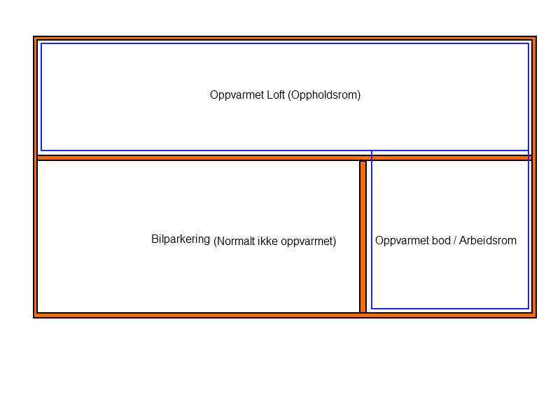

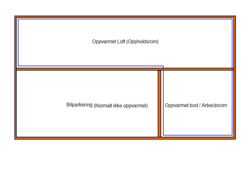

Jeg bygger for tiden en garasje og har nå kommet til plassering av dampsperre.
Til dette trenger jeg kunnskapen deres.
Bildene viser to alternativer.
Hvilke rom som er varmest vil variere mellom bod og loft.
Hva anbefaler dere?
Alt 1: Bod i samme sone som loft:
Alt 2: Bod i separat sone:

Jeg er ikke spesialist på dette, men umiddelbart ser alternativ 1 mest logisk ut, dersom det er noenlunde tilsvarende temperatur og luftfuktighet i arbeidsrommet nede og oppholdsrommet på loftet. Og vil vel også funke dersom det er forskjell i temperatur mellom dem.
Alternativ 2 vil vel kunne gi kondens på enten den ene eller andre siden av fuktsperren mellom etasjene, dersom det er temperaturforskjellen mellom dem blir stor nok?
1. regel når det gjeller dampsperre: er du i tvil, dropp plasten.
alternativ 2 ser farlig ut vis "arbeidsrom" er varmere en "oppholdsrom", fuktig luft vil då gå igennom isolasjonen, bli kaldere når den når loftsiden av etasjeskille og kondensere på plasten.
er du usikker kunne du droppet isolasjon mellom etasjene, da vil varme fra rommet hjelpe og holde etasjeskille varmt og dermed uten mulighet for kondebns
