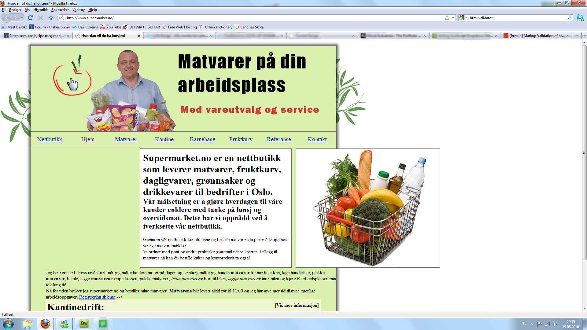

Hvem Skrevet 19. mai 2010 Skrevet 19. mai 2010 (endret) Vet ikke hvilken validator du har brukt Emil, men denne viser hva feilen er og hvordan linje den er på ganske nøyaktig. Et lite tips, du har tilpasset siden din til din egen skjermstørrelse. På min ser siden slik ut: Det tror jeg ikke er meningen EDIT: Var litt treg der, men lar det stå.. Endret 19. mai 2010 av Oysteinkn
emilshamlo Skrevet 19. mai 2010 Forfatter Skrevet 19. mai 2010 hei, og takk for tipsen. -Jeg bruker samme validatoren du har pekt på og får 4 feiler. Akkurat de forstår jeg ikke hvordan skal jeg rett opp!! Eks: feilen </html>. den forsår jeg ikke, selv om validatoren har forklart. -Det så ikke bra ut Men hva er feilen? Du sier noe om at jeg har tilpassen siden min etter min skjerstørrelse. Men hvilke størrelse skal jeg tilpassen siden min for å unngå den stygge feilen? mvh Emil
