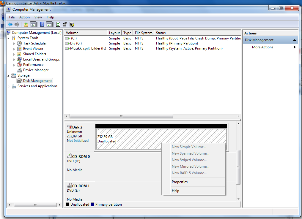

Først fra disk management:

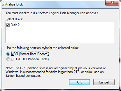

Denne kommer opp når jeg starter disk management:

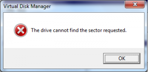

Så får jeg opp en feilmelding som ser slik ut:
og slik ser det ut etter å ha trykket ok

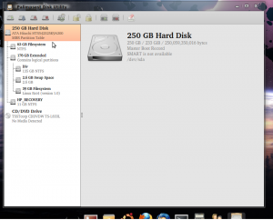

Så fra linux:

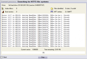

Og slik det ser ut i get data back atm:
Det ser ut som disken har store problemer med å få lest data fra platene sine. Hvis dette skyldes sektor-feil på platene (som diskens egen kontroller vil detektere som en "checksum error", så kan det hende noen av feilene - kanskje alle - kan rettes opp vha SpinRite ($89 fra grc.com). Stiv pris - du får jo en brukbar ny disk for de pengene -, men såvidt jeg vet har de en "money back guarantee" dersom SpinRite ikke virker for deg.
