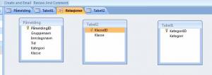

Har fått i oppgave å laget en database kor det er mulig for elever å melde seg på, både som klasse og som gruppe. I den forbindelse skal dere lage en database som skal inneholde gruppenavn, klasse, hvilken kategori de skal delta under , hva nummeret skal hete og hvor lang tid det tar. ( Det er snakk om en database til Grandprix, Skoleoppgave)

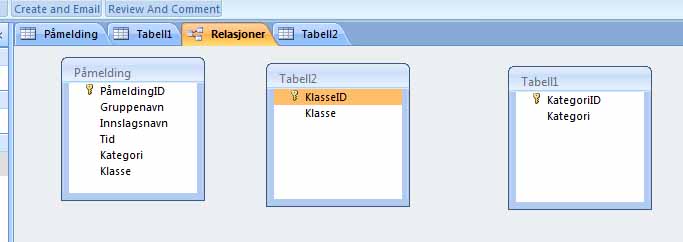

Så visst dere ser på bildet, så er der en tabell som heter Påmelding. Det jeg trenger hjelp til er å linke denne tabellen til to andre tabeller.
Den eine tabellen skal ha Informasjon om klasser.
ID 1 : Klasse 1st1
ID 2: Klasse 1st 2
osv.
Den andre tabellen skal ha informasjon om Kategorier.
ID 1: Musikk
ID 2: Dans
ID 3: teater
Så det jeg trenger hjelp til er navn til primærnøkler + hvilke ord som skal ha fremmednøkler.
For det læreren sa var at vi skal laget et påmeldingsskjema. Så der Gruppa kan melde seg på, og på Kategori og Klasse skal der ikke vær mulighet for å skrive inn informasjon selv, bare velge fra informasjon jeg har skrevet. Dette skal jeg klare, men sliter med relasjonene.
Håper inderlig det er noen som kan hjelpe :D
Putt KlasseID og KategoriID i Påmelding-tabellen (og slett feltene Kategori og Klasse), og så definerer du disse som fremmednøkler til hhv Tabell2 og Tabell1 (som du også godt kan gi bedre navn)
