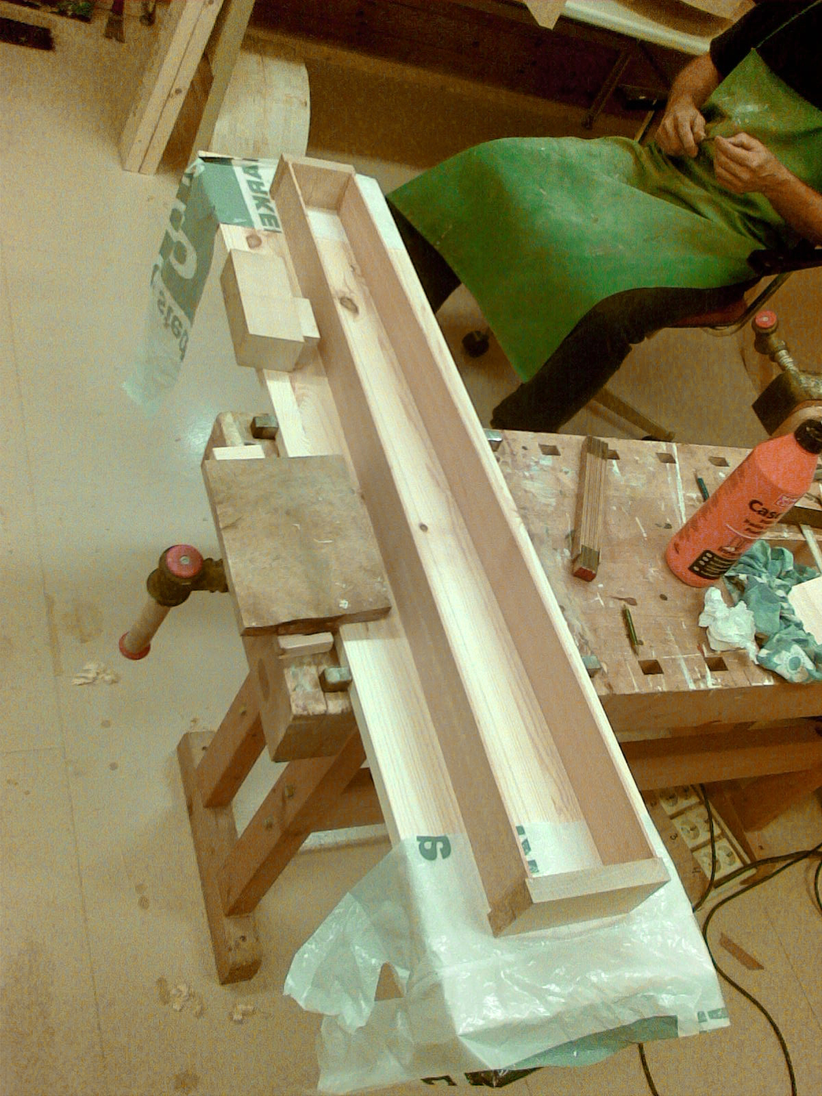

Jeg startet med å konstruere selve instrumentkroppen. Kroppen er trapesoid, og bunnen er 14 cm bred, mens toppen er 10 centimeter bred. Lengden på kroppen er drøyt 1 meter, og høyden knappe 7 centimeter.
Kroppen består av:
  • to 3 mm tykke gransarger på sidene
  • to 2 cm tykke endeklosser i bjørk
  • forside av gran, to planker limt sammen på langs
  • bakside av mahogni, helt stykke
Sagde kroppen med båndsag, før jeg slipte den ned med elektrisk høvel og sandpapir. Mye pussing med sandpapir for å gi jevne kanter mellom sargen, endeklossene og for- og baksiden.

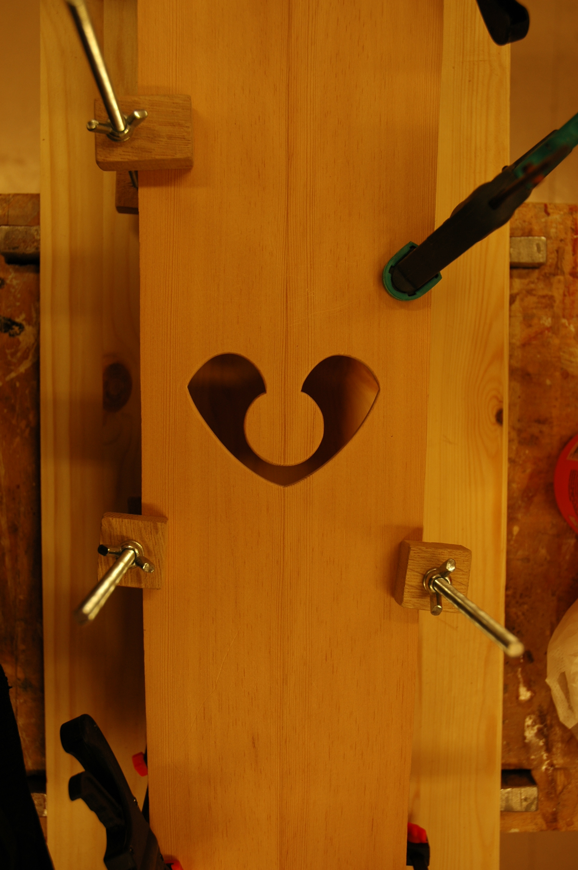

Kroppen er laget i gran, bortsett fra baksiden, som er av mahogni (vi gikk tom for gran på verkstedet :p). Jeg bestemte meg for å følge norske langeleiktradisjoner ved valg av lydhull, og havnet på den tradisjonelle hjerteformen (dog noe forstørret). Baufil, bor, fil og sandpapir ble brukt.
Lydhullet:

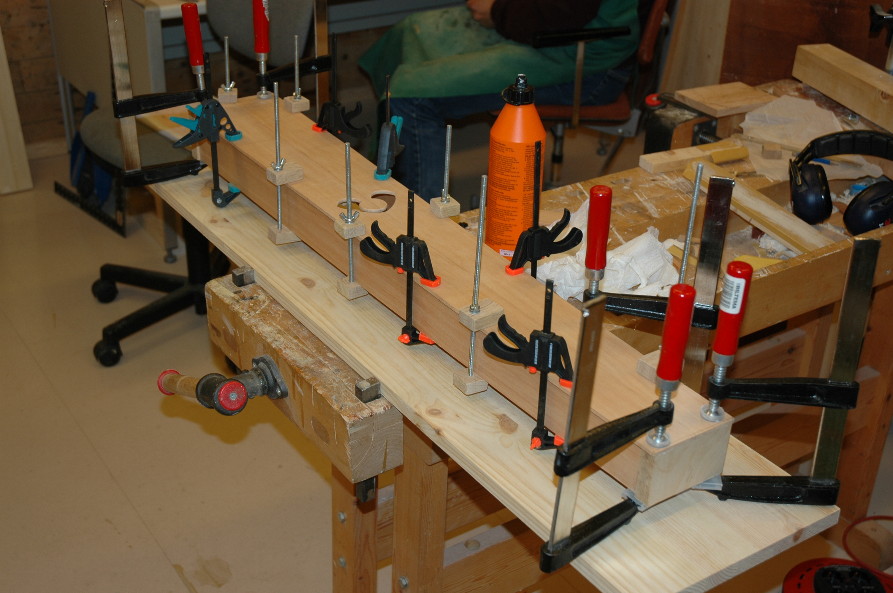

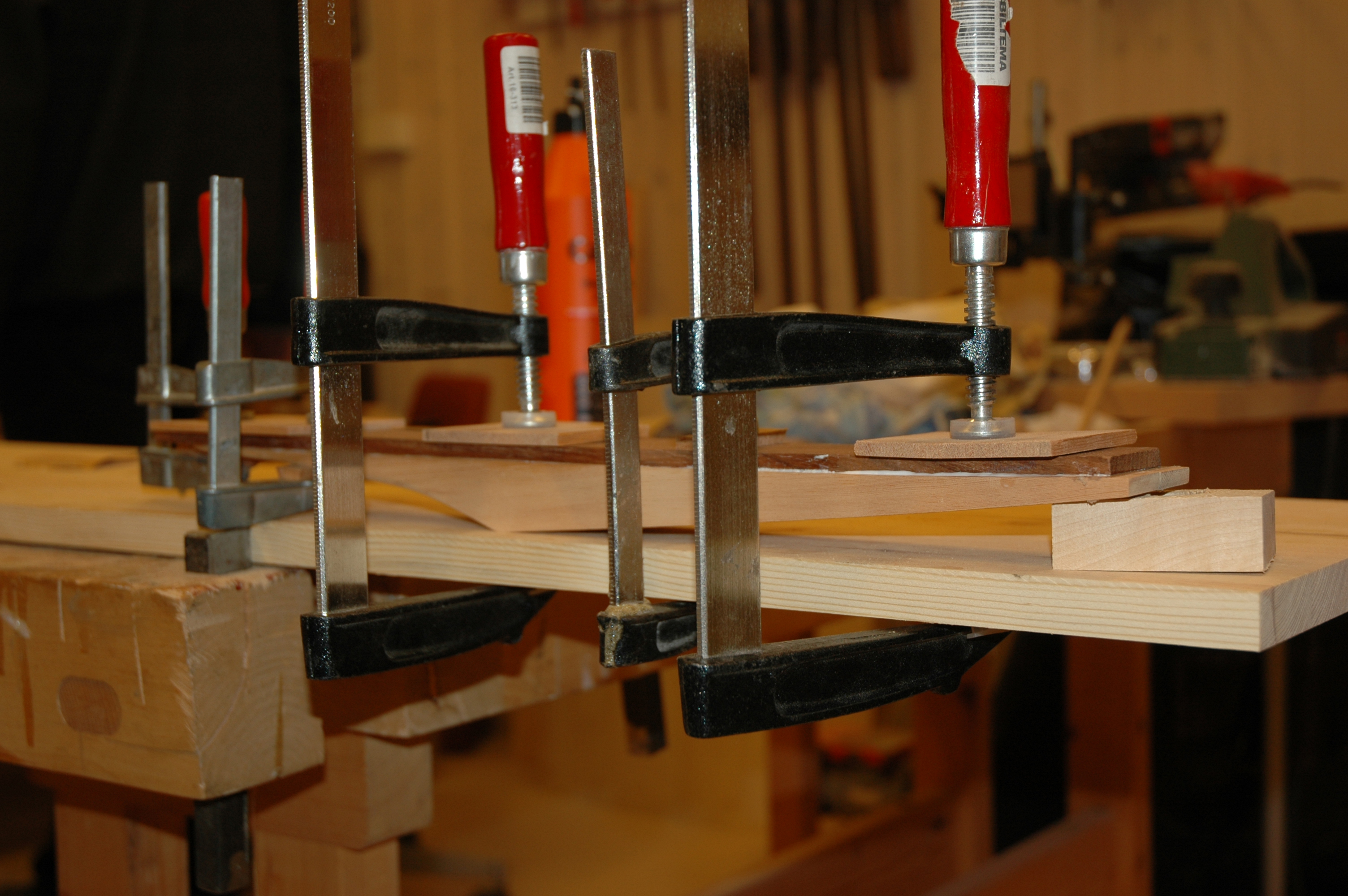

Limingen av kroppen gikk relativt greit. Vanlig Casco trelim funker fint, det ;) Det viktigste var å bruke mange, mange klemmer for å unngå sprekker mellom sargen og lokket, og å ikke bruke for mye lim - det blir fort stygt når det tørker (noe jeg har erfart) :hrm:
Limingen:

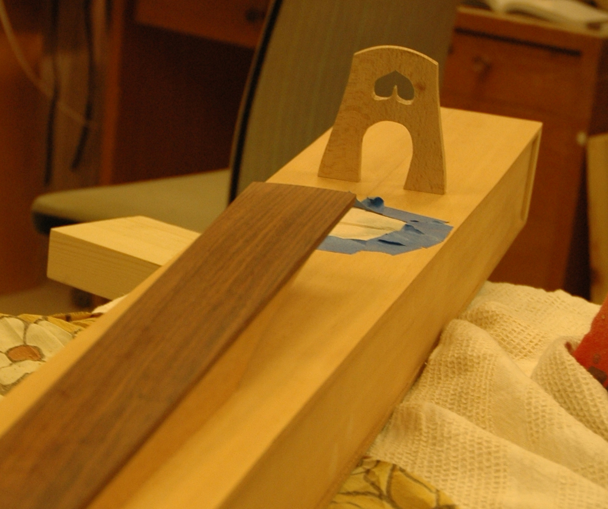

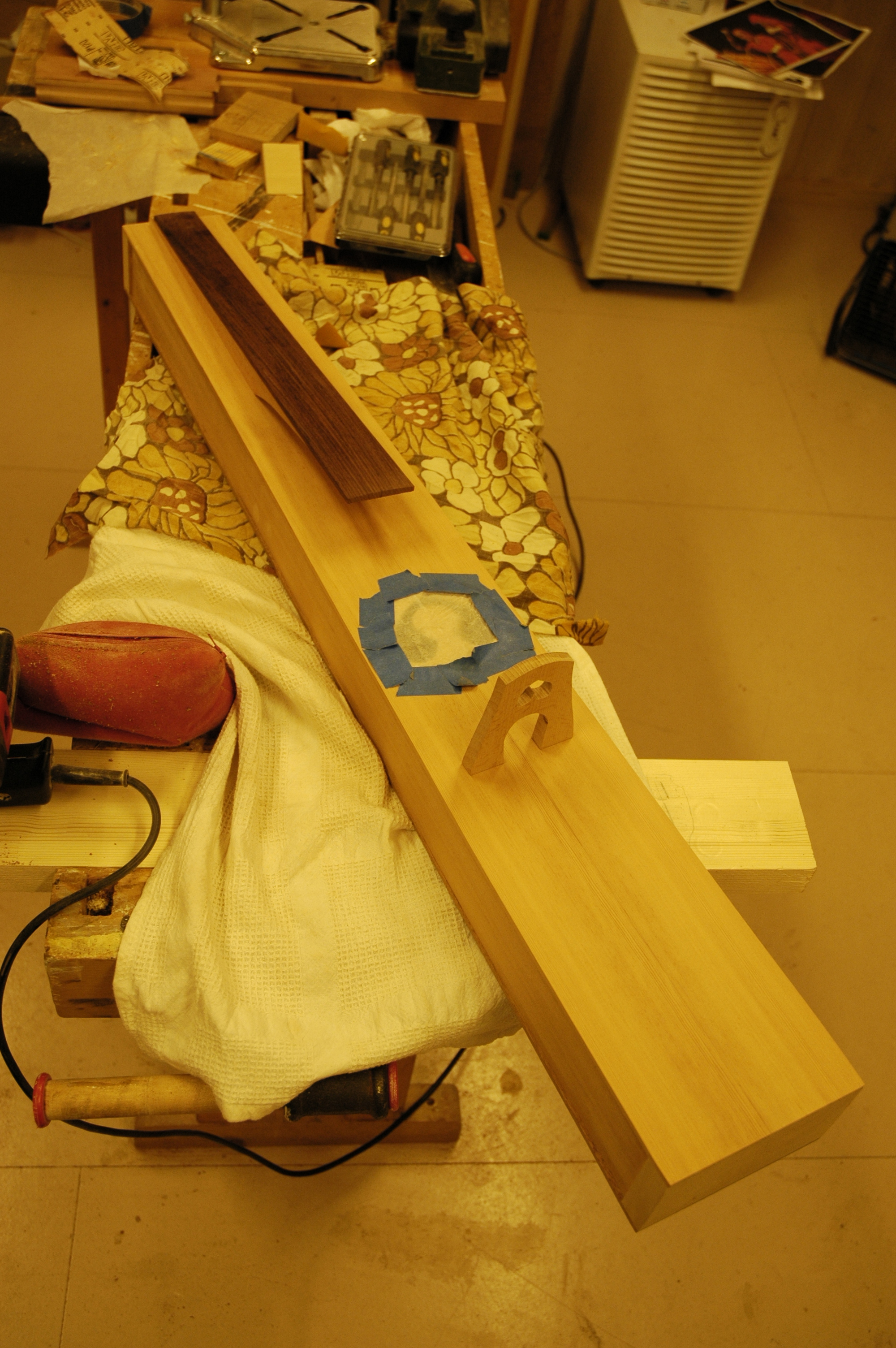

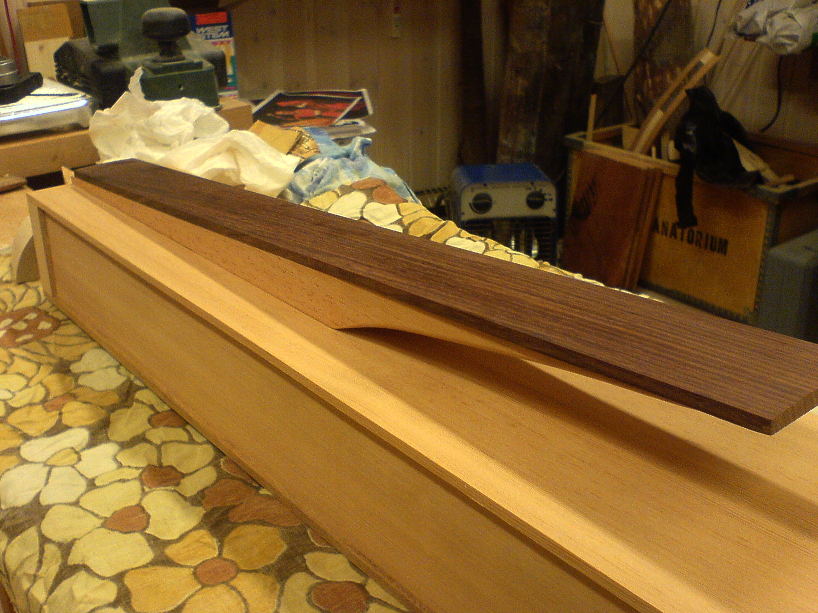

Etter at kroppen var limt var det dags for å lage halsen. Han jeg bygger hos var så snill å gi meg et halsemne fra en fiolinmaker, noe som gjorde jobben lettere. Jeg tok et granstykke og grovsagde det, før jeg brukte pussemaskina og manuell pussing for å slipe til granstykket slik at halsemnet passet på. Deretter var det sliping og sikling for å jevne kantene på halsen og gripbrettet. Jeg brukte en kloss kurvet på innsiden med sandpapir når jeg slipet til gripbrettet for å gi det kuren som kreves for å spille på strykinstrumenter.
Halsen og gripbrettet under og etter liming:

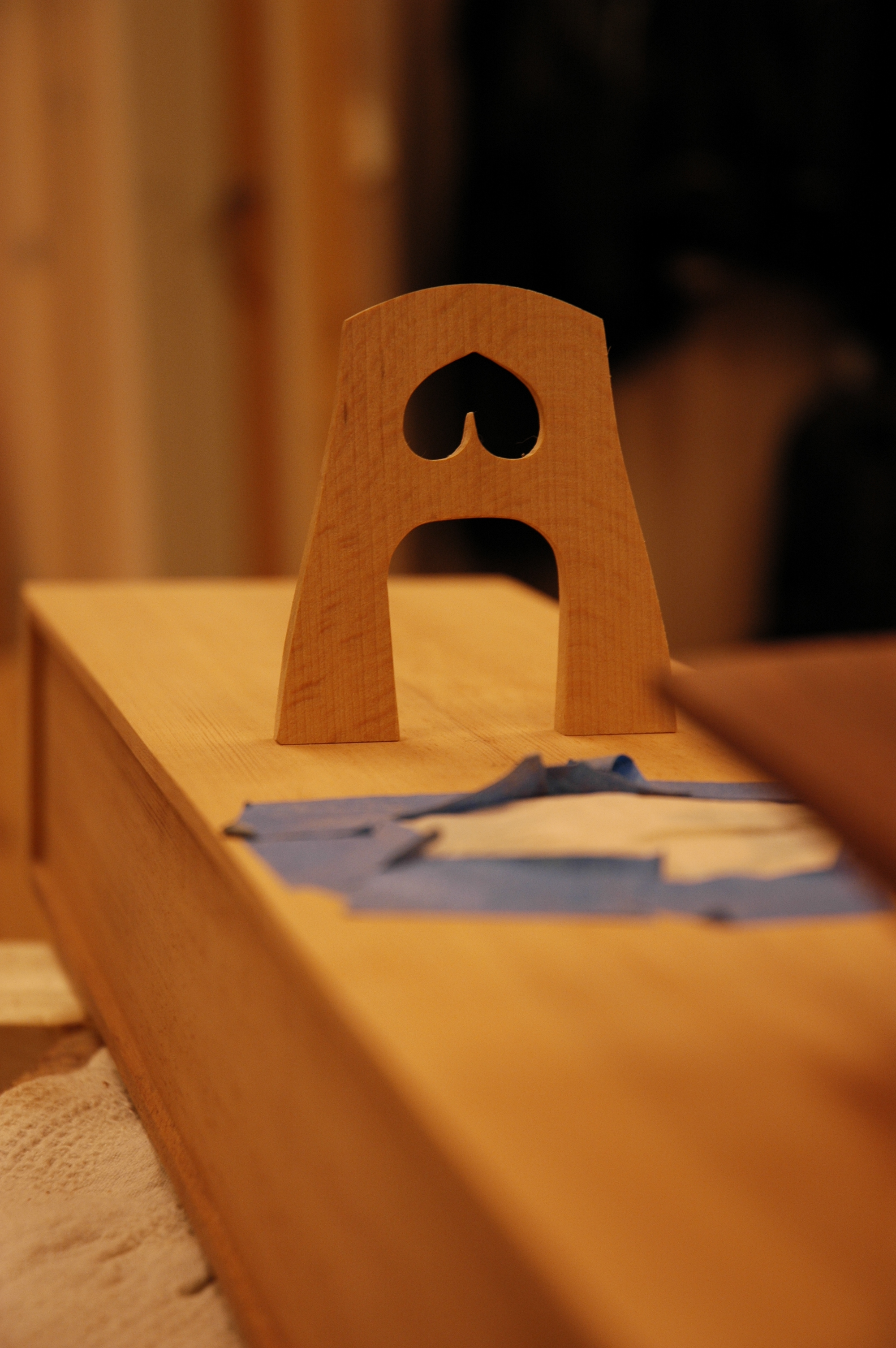

I dag gikk jeg i gang med broa, som blir laget av bøk. Hardt tre, noe som krever mye tålmodighet. Jeg prøve å lage et hull a la lydhullet ovenfor, men jeg trenger mye pussing og filing for å få den ferdig. Broa er og litt høy, må sannsynligvis slipes ned. Grovkutting med båndsag og baufil, mye etterpussing med fil og sandpapir venter meg... Jiha!
Broa/stolen:

For det første har jeg jo tatt kroppen til en langeleik, og krysset den med en kontrabass. I motsetning til langeleiken har den bare tre strenger i stedet for 4-8, og alle er stemt i kvarter/kvinter en sekst over kontrabassen. Den andre endringer er at jeg spiller med bue istedet for plekter. Følgelig har jeg også tilpasset stolen, så den står i en svært skarp vinkel i forhold til vanlige zithere. Men hvordan dette vil påvirke lyden vet jeg ikke ennå :)
EDIT: Gjorde ferdig brua og "nøtta" sist økt, og har limt sammen emne til skruesnekka på toppen. Kommer til å starte på saginga i morra!

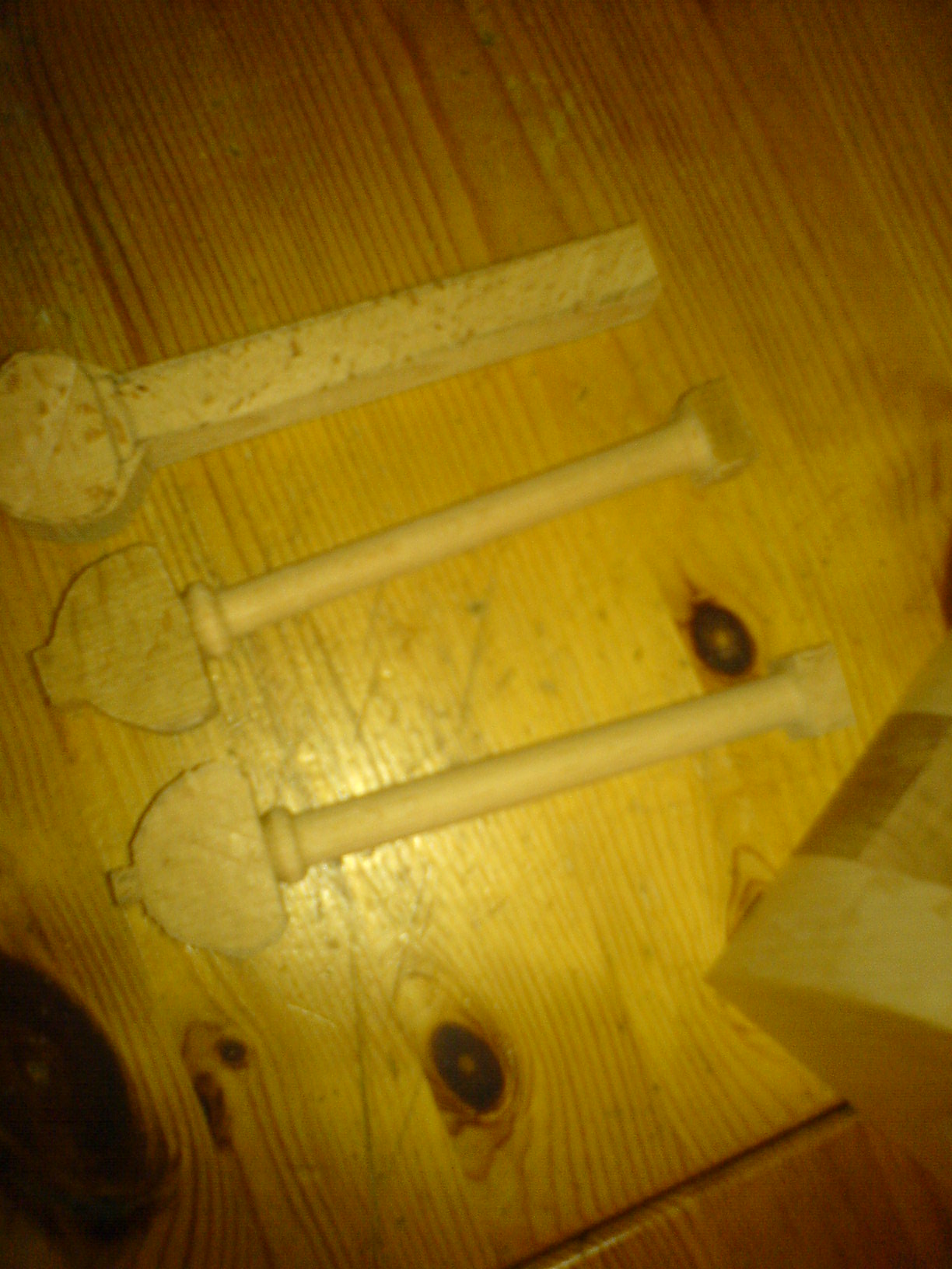

Endelig fått på første streng på instrumentet! Hele instrumentet er "ferdig" og kan ses nedenfor. Jeg mangler å slipe ned hodet på stemmeskruene og overgangen mellom snekke og instrumentkropp. I tillegg bør jeg forme nøtta og strengeholderen noe. Kanskje jeg dreier en ny knott som holder strengene på plass (vises ikke på bildet, dessverre).
