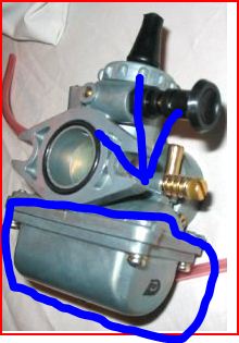

Markelure Skrevet 8. mars 2009 Skrevet 8. mars 2009 (endret) Kan være flotøren har hengt seg opp, da vil ikke bunnkaret fylle seg med bensin.Da vil den gjøre som du sier, så sjekk den. du kan prøve å dunke litt på bunnkaret i forgasseren utenpå eller åpne forgasseren å sjekke. er smartest å åpne den. la til et bilde av bunnkaret vis du ikke vet hvor det er. Endret 8. mars 2009 av Markelure
