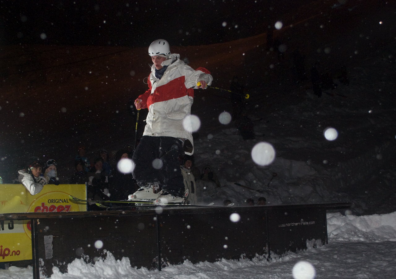

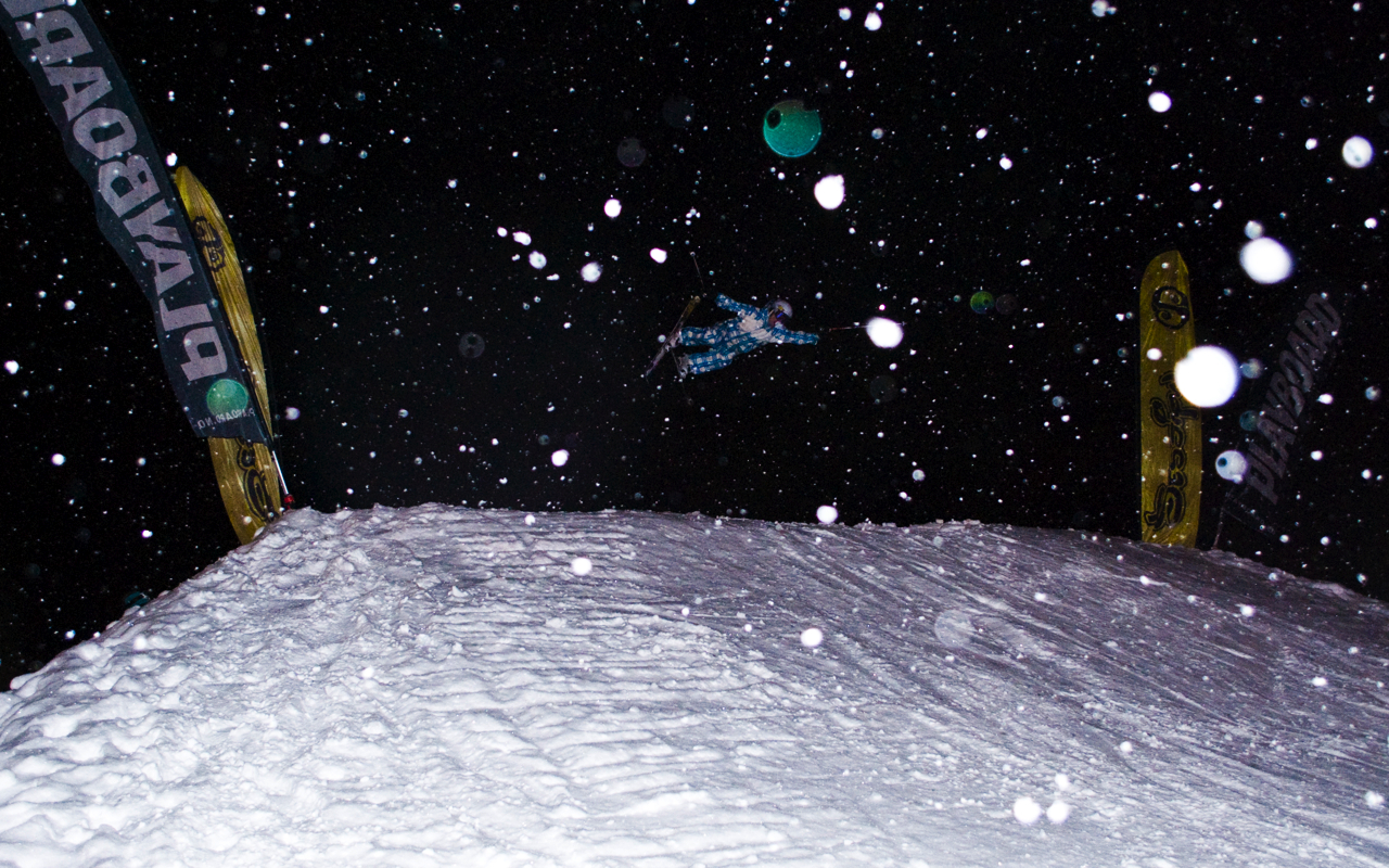

Øyjor'n Skrevet 8. februar 2009 Skrevet 8. februar 2009 Dette prøvde jeg i helgen, på Snow Show i Ålsheia. Det snødde relativt mye, det var dårlig, men litt, belysning fra trekket. Utstyret jeg hadde var 18-55/3.5-5.6 + SB-400 @ D60. Jeg hadde ikke stativ, noe jeg fant ut at jeg burde hatt(anbefales, som kule-ku sier i tidligere post). EXIF på de fleste bildene hadde jeg: S modus(lukkerhastiget prioritet), ISO 800, 1/200sec, Flash DID fire. Jeg fikk veldig få bra bilder. Fallende snø fra himmelen + blitz på kameraet direkte mot motivet = masse alt for lys snø og motivet får ikke oppmerksomheten. Eksempel bilde: (Superman + Frontflip) EXIF: ISO 800, 1/200, ƒ3.5, Flash på kamera Anbefalinger: Ha på lukker-prioritet(S) modus. Har du en ekstern blitz(ikke kompakt, noe slik som SB-800 e.l.), ta på trådløs modus, og still den på den ene siden av railen(1.5-2m fra railen, evnt. på et stativ, eller få en til å holde den. Kjedeligste jobben du kan få) og ha en blitz på kameraet(evnt. den innebygde blitzen) og sett deg på andre siden av railen. Jeg var så heldig å få et bilde hvor jeg sto på andre siden av railen av en annen fotograf, og begge hadde blitz på i samme millisekund, og det viser det jeg mener. Ikke noe bra bilde i det hele tatt, men det er bare sånn at du kan se hva jeg mener: PS: Still inn fokusen på forhånd og sett på AF-M(manuell fokusering), så du slipper å ikke få tatt bilde, pga. kameraet fokuserer. Øyjor'n
Actibus Skrevet 8. februar 2009 Skrevet 8. februar 2009 Tok noen bilder av nevøene mine her om dagen, hadde 3 stk SB600 plassert ut, 2 i front på hver sin side og 1 bak for å få litt dybde, løste dem ut med CLS fra den interne blitsen. Blitsene plasserte jeg slik at de traff akkurat der de kom av hoppet i bakken og ble veldig fornøyd med de bildene, fikk ikke all den snøen som du ser i posten over her iogmed at blitzene stod plassert langt foran kamera. Prøv å sett SB600'n i trådløs modus og sett kamera i commander mode og sett blitzen relativt nært motivet/der du vet det vil være.

jpsalvesen Skrevet 9. februar 2009 Skrevet 9. februar 2009 Blits og snøvær er dårlig kombinasjon. Det blir nødvendigvis såååå galt når blitsen er ekstern og står litt unna kameraet. Det ser vi jo på bilde nr 2 - hadde Øyjorn kjørt off-camera flash han også, så hadde det blitt et kongebilde!
Øyjor'n Skrevet 9. februar 2009 Skrevet 9. februar 2009 Gi disse bildene til en troende, det var da fæltså mange orbs der Må jo bare le litt: http://altnett.ning.com/group/orbs Blits på kameraet duger ihvertfall ikke til snøbilder, ikke det at det duger til så mye uansett. Det duger til en masse...! Men akkurat i snøvær er det ganske bajs.
