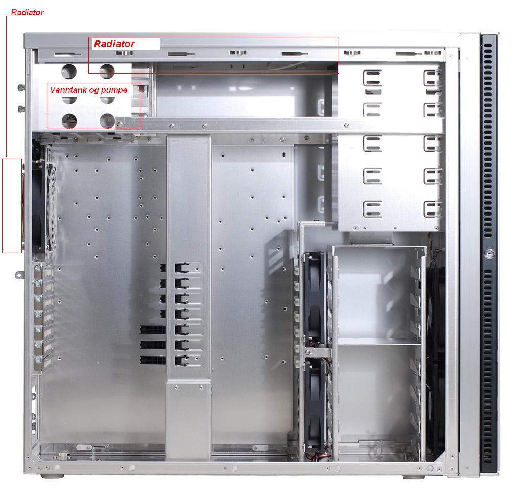

daniel_984 Skrevet 20. januar 2009 Skrevet 20. januar 2009 (endret) Hei alle sammen! Har endelig fått litt faktisk give (og penger) til å spandere på meg et skikkelig vannkjølingsystem. Kriteriene mine var å få et system som er brukbart over flere prosessorer og skjermkort. Har sett meg ut noe jeg tror er 1/2" hele veien. Men tror nok jeg trenger noen som er istand til å se over på oppsettet her, om det er mulig, og gi tilbakemld på hva som evt kan byttes ut. CPU: Swiftech Apogee GTZ på en Q9450 (Så noen gode tester på nederst på linken jeg gav her). GPU: D-Tek FuZion GFX 2. Som passer stort sett alle skjermkort idag, såvidt jeg skjønner. (Mitt standard 8800GTX) Swiftech MC14 VGA Forged Copper Ramsinks. Og trenger da egentlig bare disse om jeg har skjønt strømttrekket på minnemodulene riktig. Pumpe: Swiftech MCP655 12V. En god, stille pumpe, som klarer et høyt trykk etter hva jeg forstår. Radiator: Black Ice GTX 240. Har sikla på denne radatoren i lang lang tid =P Tank: Swiftech MCRES Micro Rev2. Virker som en praktisk tank. Misc: SlangeklemmereSlange Det jeg mangler her som de som leser sikkert ser, er nipler. Og jeg lurer da som sagt om alle utganger her holder 1/2" stand.. Om jeg har forstått noe her riktig.. Pluss diverse i algemidler. Noen som også da vet i samme slengen vet om hvordan det er å bruke kjøleveæske fra bil på slike systemer? Korrosjon o.l.? Oppdatering: Ultimatet oppsett? https://www.diskusjon.no/index.php?session=...&p=12911109 Endret 23. januar 2009 av daniel_984

daniel_984 Skrevet 21. januar 2009 Forfatter Skrevet 21. januar 2009 (endret) Det skjønner jeg. Ikke tenk penger.. ^^ Det jeg lurte på er hva er best av en trippel mot både en dobbel og en enkel? Poenget her er at da kan jeg gjemme en utenfor bak, men doble kan henge øverst.. Ellers vet jeg ikke hvordan jeg skal få plass til en trippel inne i kabinettet uten å få luften skikkelig ut. Selv om jeg alltids kan dra frem en dremmel og modde ut noen hull tilpasset trippelen i topplokket... Endret 21. januar 2009 av daniel_984
MoDzoNa Skrevet 21. januar 2009 Skrevet 21. januar 2009 (endret) Kan denne funke? http://www.performance-pcs.com/catalog/ind...oducts_id=24603 Personlig ville jeg ha gått for en trippel. Det ser ryddigere ut og yter mer. Gir mindre flow reduksjon og er billigere. Endret 21. januar 2009 av MoDzoNa
daniel_984 Skrevet 21. januar 2009 Forfatter Skrevet 21. januar 2009 (endret) Kan denne funke?http://www.performance-pcs.com/catalog/ind...oducts_id=24603 Personlig ville jeg ha gått for en trippel. Det ser ryddigere ut og yter mer. Gir mindre flow reduksjon og er billigere. Dæven der var det en for trippel også gitt! ^^ Men alas.. Den er nok laget for tettsittende vifter =) Hole spacing fits most radiators on the market except Thermochill Men om det du sier med flow stemmer så kutter jeg bare ut hull selv jeg med en god dremmel.. Har jo utstyr for å lage det fint også.. =) Endret 21. januar 2009 av daniel_984
