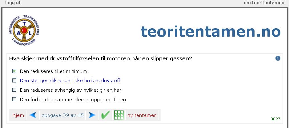

Skal ta teoriprøven, og holder på med nettprøve på teoritentamen.no
På bilde vedlagt er spørsmålet samt korrekt svar i blått (mitt svar huket av).
Jeg har kun holdt på med gamle kjøretøy (forgasser), og der vil det vel være forbruk uansett når man slipper gasspedalen?
Er det ikke slik for innsprøytningsmotorer også? Eller kutter de innsprøytningen når hjulene holder motoren i høyt nok turtall? I såfall er det nytt for meg.
Jeg husker også at jeg fikk dette spørsmålet og funderte fælt. Hvordan er det mulig at motoren går uten å bruke drivstoff? Et annet spørsmål på teoritentamen.no (som du kanskje har møtt) tar opp nettopp dette: Hvor mye bruker en 2 liters dieselmotor i timen på tomgang. Svaret er 0,7 liter.
Har for lite kunnskap om dette med innsprøytningsmotorer til å svare på om hjulene kan holde motoren igang, men synes dette var et rart spørsmål. Mulig teoritentamen.no vil påvirke oss til å slippe gassen, fordi det helt klart reduserer forbruket.
Svaret på spørsmålet er som følger.
Avhengig av turtallet på motoren kuttes drivstofftilførselen inntil turtallet har nådd nedre tomgangsturtall der styringen tar over og tilfører nok drivstoff til at tomgangsturtall kan opprettholdes.
Så i utgangspunktet er alle svarene feil.
Skal de ha lurespørsmål må det riktige svaret finnes inni alt tøvet.
Innsprøytningsmotorer kan stoppe all tilførsel av bensin om hjulene drar motoren. Når jeg kjører hjem fra hytta vinterstid starter vi med 800m (høydeforskjell) nedstigning, og det er for å si det pent, vanskelig å holde bra temp i kupeen. Hjelper å sette bilen i fri, så motoren får tomgangsgass i alle fall.
