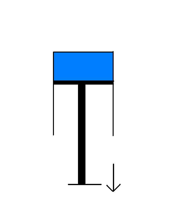

Et praktisk fysikkeksempel hvor jeg gjerne vil ha bekreftelse på at jeg har tenkt rett:
Vi har et stempel i en sylinder. Forestill deg at sylinderes vegger er langre enn på bildet, at de fortsetter langt nedover.
Kammeret på innsiden av stempelet er fylt med vann (blått). Dette har egentlig ingenting med forsøket å gjøre, men for at det skal være noe der i utgangspunktet sier vi det er vann.
På utsiden av stempelet er atmosfæretrykket 1 bar i dette tilfellet.
Stempelets areal er 100cm2. Stempelstangen er utsatt for samme trykk så den overser vi.
Trykket på utsiden av stempelet er altså
1 Bar * 100cm2
1 Bar = 100 kPa = 100 000 Pa = 100 000 N/m2
1m2 = 10 000 cm2
100 000 N/m2 = 10 N/cm2
Da har vi altså et trykk på utsiden av sylinderet som er 10N/cm2 * 100cm2 = 1 000N.
Min "hypotese" er da at hvis jeg trekker i stempelstangen med en kraft F>1 000N så vil stempelet bevege seg i kraftens retning og det vil oppstå et vakuum på innsiden av sylinderen.
Videre mener jeg at så lenge jeg trekker med en kraft over 1 000N vil jeg kunne fortsette å trekke slik at "vakuum-volumet" blir større og større i uendelighet (uten å øke kraften ettersom jeg ikke øker trykkflaten).
Mao, med en gang "terskelkraften" for å generere et vakuum er oppnådd vil stempelet bare fortsette.
Kommentarer?
Ja, såvidt jeg kan se stemmer det du sier. Så lenge du påfører en kraft som er større enn kraftresultanten på stempelet fra trykkforskjellen på inn og utsiden vil du kunne fortsette å dra såfremt det holder seg tett da selvsagt. Dersom det er vann i sylinderen vil det gå over til gass etterhvert som trykket faller. For å oppnå fullstendig vakuum må startvolumet være like null.
Men skal ikke si dette for sikkert.
