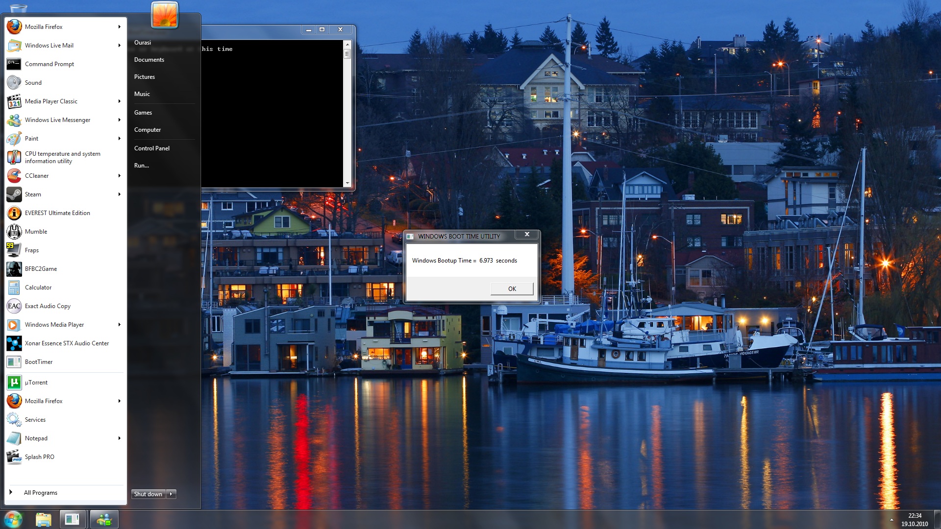

Ourasi Skrevet 19. oktober 2010 Skrevet 19. oktober 2010 Tenkte jeg for morro skulle teste boot tiden på denne meget velbrukte installasjonen av Win7 x64, og skulle du sett Er jeg førstemann på 6 tallet tro...
