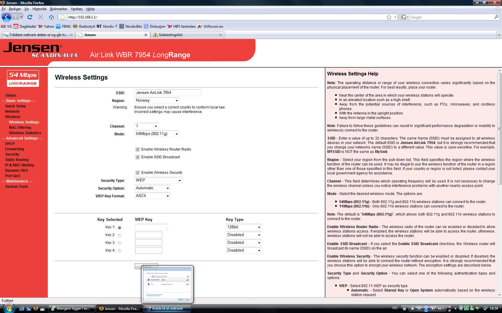

benbeni89 Skrevet 21. oktober 2008 Skrevet 21. oktober 2008 Hei! Kjøpte meg idag en trådløs router og et trådløst nettverks-kort (54mbs). Det er et Atheros AR5005G nettverks-kort fra Jensen. Og en Jensen AirLink 7954 trådløs router. Det som er problemet er at; Det går veldig tregt. Og det detter stadig ut.. Veldig ustabilt. Ligger på ca 0.2 - 3mbs når jeg har det trådløse nettet inne.. Når jeg plugger i kabelen, så ligger det på 6-9mbs. Hva kan dette skyldes? Noen som har en løsning på dette? Og; hvor mye skal jeg egentlig kunne kjøre med 54mbs-kort og router? Skal jeg få brukt hele linja mi: ca 9mbs? Takker for svar!!
Lars Dongeri Oppholdsnes Skrevet 21. oktober 2008 Skrevet 21. oktober 2008 Vanskelig å si om det er forstyrrelser eller svakt signal. Du skal kunne oppnå 9Mbit på en god link, men det går fort tregere gjennom vegger etc. Du kan først prøve å bytte kanal i routeren. Det kan hjelpe om det er støy eller en dødsone på kanalen du brukte først. Du kan også prøve å laste ned mens du flytter på router eller antennen. Trykker du ctrl_alt_delete og velger nettverk så vil du se realtime hastighet.

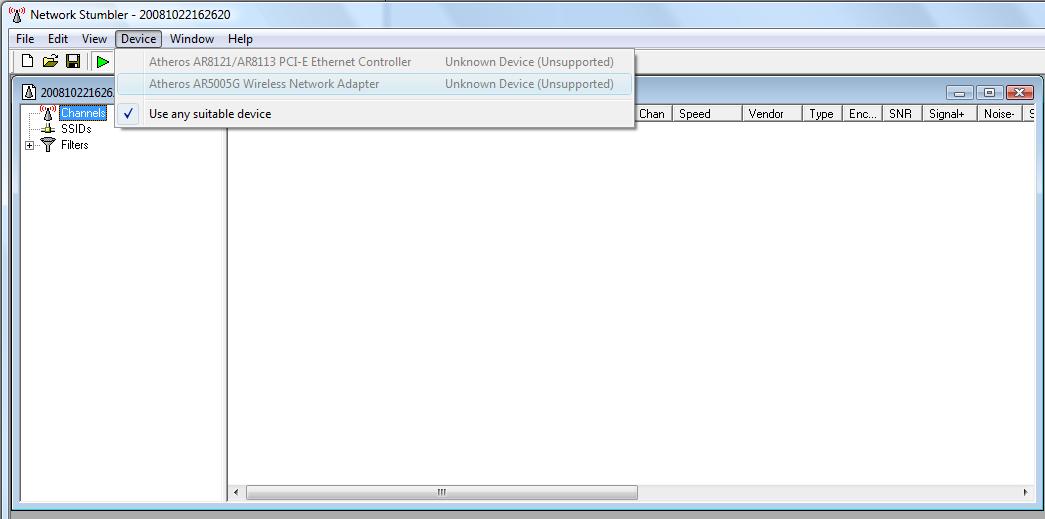

aksjonist Skrevet 22. oktober 2008 Skrevet 22. oktober 2008 Du kan prøve Netstumbler for å finne best mulig plassering av antenne og sender; http://www.netstumbler.com/downloads/
benbeni89 Skrevet 22. oktober 2008 Forfatter Skrevet 22. oktober 2008 (endret) Har prøvd å skifte kanaler uten hjelp.. Når jeg prøver det programmet der, så bliker det nede på linja at det ikke er funnet noe WiFi adapter, enda jeg er koblet til med full signalstyrke.. EDIT: Tok den bærbare PC`n inn på rommet her nå, og den ligger på rundt 7mbs, mens min ligger på 0.2 - 1mbs på akkuratt samme testen! Endret 22. oktober 2008 av benbeni
aksjonist Skrevet 22. oktober 2008 Skrevet 22. oktober 2008 Når jeg prøver det programmet der, så bliker det nede på linja at det ikke er funnet noe WiFi adapter, enda jeg er koblet til med full signalstyrke.. Du må gå inn på device og skifte til et annet valg der.
NikkaYoichi Skrevet 22. oktober 2008 Skrevet 22. oktober 2008 Når jeg ser merket Jensen på slikt utstyr så får jeg vondt.
aksjonist Skrevet 22. oktober 2008 Skrevet 22. oktober 2008 Får ikke valgt noe der. Du må ta vekk avhakingen for "use any suitable device" og da kan du velge et av valgene ovenfor.
benbeni89 Skrevet 23. oktober 2008 Forfatter Skrevet 23. oktober 2008 Jeg trykker høyreklikk og "kjør som administrator", men er samme greia forde..
