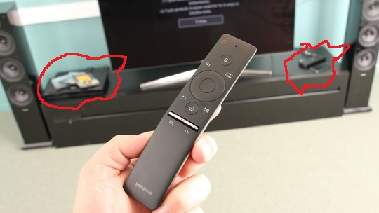

G Skrevet 28. mai 2016 Rapporter Del Skrevet 28. mai 2016 (endret) Vi har folk som er oppmerksomme på design, også har vi folk som er oppmerksomme på spesifikasjoner. Jeg ville heller valgt en masseprodusert skjerm som kostet 15 tusen kroner mindre dersom jeg måtte ha ofret designet. Men, krav om lik eller bedre skjermopplevelse fra panelet (visuell opplevelse), den ville jeg ha beholdt (ikke firet en millimeter på). For å gjøre designhorene litt mer usikre, så skal jeg ofre 4 sekunder på å gi det stueoppsettet kjapp kritikk: TV-benk (møbelet) ruver alt for mye sett i forhold til det tynne TV og høytaler-designet Kritiserer i samme vending presentasjonen, uff: Vil du kjøre det med stil, eller skal det fremdeles se ut som på gutterommet? Jeg har ingenting i mot gutteromsløsninger, men da klarer jeg meg også helt fint uten en råflott design-TV. Endret 28. mai 2016 av G 2 Lenke til kommentar
