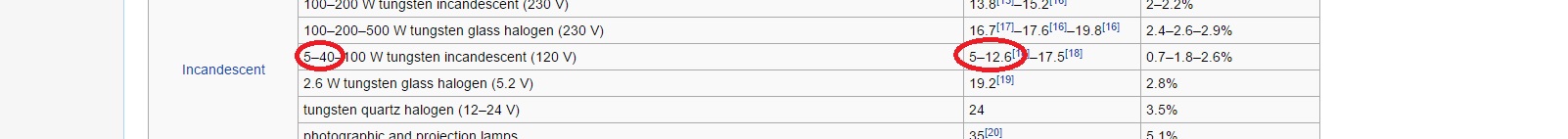

Ekinorak Skrevet 27. april 2015 Rapporter Del Skrevet 27. april 2015 (endret) At det står 7500 lumen på papiret betyr ikke at den er så kraftig. Har vært lommelykt interessert i flere år og følgt med på lansering av dioder. De diodene der har en dårlig lumen per watt. Selv en eldrende Cree xm-l diode har opp mot 104 lumen per watt, i tillegg virker det som om personen i videoen kjører lykten på lavere volt en maks, som er 34 volt. Kult prosjekt men i realiteten er noe slikt mye bedre til photo/film: http://www.diyphotography.net/build-a-pro-quality-light-source-with-this-awesome-diy-led-light-panel-tutorial/ Og ja 10 ganger effektivitets sammenligningen kommer fra gamle lyspærer av dårligste sort mot mindre dioder med høyere effektivitet. I dette tilfelle stemmer det ikke helt. Da en lyspære ligger på ca 12,7 lumen per watt, er denne maksimalt 75lumen per watt, som er ca 6 ganger så effektiv, tilsvarende en 600 watt lyskaster om en skulle laget det av gamle glødepærer. http://en.wikipedia.org/wiki/Luminous_efficacy Endret 27. april 2015 av Ekinorak 1 Lenke til kommentar

Ekinorak Skrevet 27. april 2015 Rapporter Del Skrevet 27. april 2015 Hvor kommer tallet 12,7 lm/w fra? I tabellen du linker varierer 230V glødepærer fra 13,8-19,8%. Noe som gjør denne med opp mot 75 lm/w til 3,8-5,4 ganger mer effektiv. Men hvor finner man egentlig lyskastere med glødetrådspærer uten halogen? Det er et ikke-eksisterende alternativ som kun dras frem for å gi et falsk inntrykk av hvor bra denne LED lyskasteren er. Den halogenpæren jeg linket til lengre opp her har 21 lm/w. LED-lyskasteren gir bare 3,5 ganger mer lm/w en halogenpæren. Halogen kunne altså gitt samme lysstyrke ved hjelp av 349 watt. Det er langt unna de påståtte 1000 wattene. Men det ligger mer i detaljene. Halogen gir et naturlig fargespekter, mens LED-en gir grusomt blåhvitt lys på hele 6400 K med store huller og topper i fargespekteret, som gir unaturlige farger. Mente 12,6. Slik jeg leser utifra grafen oppgir de en typisk 12,6 lumen/watt, for en 40 watt glødepære (120volt da). se bilde utsnitt under. Men ja det er en litt dårlig sammenligning. Prøver bare å få fram at en slik lykt er LANGT fra 10 ganger så effektiv som en lyskaster med glødepærer, om de i det hele tatt hadde eksistert. Lenke til kommentar
