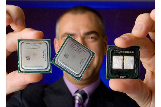

Synes gliset virket litt usikkert jeg. Kanskje fordi den duct tape metoden viste seg å være en knall suksess? Ikke teknisk elegant, men den får jobben gjort og selger visst nok i store kvanta.

Malvado: Ja, jeg tror AMD kan få det tøft fremover selv om firekjernene trolig vil hente de godt inn igjen på tjenere og topp skrivebordsmaskiner og arbeidsstasjoner.
Anders Jensen: Hvis selv limbåndmetoden selger i store kvanta, tenk hvor stort markedet da er for den teknisk elegante metoden ;)
8202805[/snapback]
Kommer jo helt ann på kvaliteten til resten av designet. Hvor mange bryr seg om du har en eller to silisium brikker i en sokkel? Hvor mange er klar over at det er en forskjell i implementasjon og hvor mange forstår egentlig konsekvensene? (Nesten ingen på dette forumet tipper jeg.)
På den andre siden hvor mange bryr seg om f.eks du har FB-DIMM eller veldig høyt (alt for høyt) klokket DDR2 minne? Mange!
Og hvor mange bryr seg om den faktiske ytelsen til systemet? Forhåpentligvis de fleste. Om multi core designet er elegant eller ikke er stort sett irelevant. Pris/ytelse og maks ytelse er stort sett det folk baserer kjøpene sine på, nest etter ikke-tekniske faktorer som kompetanse, avtaler, hva har vi fra før av osv. Gidder vi vedlikeholde både Intel/AMD og DDR2/FB-DIMM baserte servere? Da må en jo sitte på dobbelt opp med reservedeler og gjerne ha flere drivere og server images å forholde seg til.
Med andre ord det er ikke multicore designet som kommer til å være avgjørende, men helheten og da er vel ytelse/kjerne førsteordens faktoren med system integrasjon på andre og multicore design minst helt nede som en tredje ordens faktor.
BTW vi får ikke se "riktig implementert" multicore til multi socket maskiner før Tukwila kommer ut i 2008-2009. Den er single chip basert quad core med IMC, p2p inter chip comm., kun seriell on-chip IO (FB-DIMM og CSI) og cache coherency directory. Den har alt en slik løsning skal ha. For single socket maskiner så var Niagara den første skikkelige multicore implementasjonen (kun en chip og IMC) med "alt implementert riktig" (men dette er jo tynne kjerner så det er litt juks :)) og 100 serien opteron den første "riktig" implementerte dual core for single socket maskiner. De to siste har imidlertid kun parallell on-chip IO.

Gliset forsvant bokstavelig talt da Mr Richard ble bedt om å illustrere dagens situasjon på firekjerner-markedet.
8202805[/snapback]
8202862[/snapback]
Det er nok ikke mange som bryr seg hvordan CPUen ser ut under lokket nei, men det kan få konsekvenser for ytelse og en del andre ting de kanskje bryr seg om. Jeg er enig i at det er mange andre ting som er langt viktigere når man skal velge prosessor.
Angående minne så er det neppe mange som vurderer høyt klokket DDR2 vs. FBDIMM. For stasjonære entusiastmaskiner står det nok mellom høyt klokket DDR2 og høyt klokket DDR2. For tjenere og arbeidsstasjoner står det nok mellom FBDIMM og ikke veldig høyt klokket ECC REG DDR2 med chipkill. Da ser sammenligningen straks litt jevnere ut enn det du satt opp.
Ellers er jeg helt enig i at det ikke er flerkjernedesignet i seg selv man vurderer kjøpet opp mot, men at konsekvensene av designet i form av ytelse, skalering med antall prosessorer, effekt og en rekke andre faktorer som er avgjørende. Siden det fortsatt er mye usikkerhet rundt hvordan barcelona kommer til å yte i ulike situasjoner (blant annet som konsekvens av flerkjernedesignet) så blir det spennende å se tester som forhåpentligvis dukker opp fremover mot sommeren og i sommer.

Dette begynner å bli barnslig.. Kan vi ikke heve nivået et par hakk?
8203703[/snapback]
Ja selvfølgelig må vi ha høyt nivå på kommentarer til en artikkel som siterer "gakk-gakk-teip"-uttalelser :roll: Det er ingenting nytt i artikkelen, hverken mhp ytelse, arkitektur eller levering, på tide med noen benchmarks hvis man vil ta diskusjonen videre.
Tiduz: Det var ikke meningen å hakke på kommentaren din, jeg forsøkte å bygge på den. Det var faktisk et poeng bak bildet, nemlig at AMD ikke har en særlig "teknisk elegant" løsning på markedet i dag.
Lenke til kommentar
