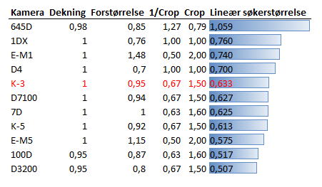

Er det riktig å regne søkerstørrelsen slik: Utsnitt (100%) * forstørrelse (0,95) / cropfaktor (1,5) = 0,633 ?

Med søkerstørrelse mener jeg hvor stort bildet i søkeren oppfattes. F.eks om den i K-3 oppfattes som større enn den i 7D. Hvis regnemetoden min stemmer så skal søkeren være fult på høyde med både 7D og D7100. (faktisk ørlite større).
100% er hvor stor del av bildebredden (alternativt høyden) du får med i søkeren. Altså utsnitt sammenlignet med sensorens utsnitt. Eldre og billigere kamera har gjerne 90-95%, noe som betyr at sensoren fanger mer utenfor ramma av det du ser i søkeren.
Forstørrelse 0,95 er et mål på hvor stort bildet projiseres. Altså et slags mål på synsvinkel i søkeren. Det har ikke noe med beskjæringsutsnitt å gjøre.
Crop-faktoren 1,5 henger sammen med de to tallene over. Mindre sensor gjør det selvsagt lettere å fange 100% av søkerbildet og lettere å forstørre det mer.
Hvis jeg husker rett så må man gange sammen de to første tallene og dele på cropfaktoren for å få et sammenlignbart mål på hvor stort søkerbildet oppfattes. Her er noen regnestykker, sortert på resultat:
(for ordens skyld er cropfaktor og søkerstørrelse relatert til diagonaler så ulikt sideforhold vil også påvirke inntrykket noe. Det er særlig viktig hvis du er vil regne ut oppfattet søkerareal ved å opphøye det siste tallet i andre)
Og 6x7 analog mellomformat har selvsagt søkere uten sidestykke i den digitale verden. :dribble:
Endret av Simen1
Hvis jeg husker rett så må man gange sammen de tre tallene for å få et sammenlignbart mål på hvor stort søkerbildet oppfattes. Her er noen regnestykker, sortert på resultat:
Jeg er ikke sikker på om teori og praksis vil stemme i dette tilfellet - om det gjør så blir spørsmålet om man egentlig oppfatter de små forskjellene mellom de 3 kameraene du nevnte. Et annet forhold er at dersom søkeren i K3 er synbart større (eller lik for den saks skyld) enn søkeren i 7D så er den jaggu stor til optisk søker i cropkamera å være. Nå har jeg ikke prøvd alle kameraene i verden, men har enda til gode å se et cropkamera med lik/større optisk søker enn den som sitter i 7D.
Som sagt - det er mulig at regnestykkene dine har noe for seg, på papiret i det minste, men i praksis kan det muligens være andre forhold som og er med angående hva vi oppfatter, hvordan vi oppfatter størrelseforholdet i praksis.
Tor
Lenke til kommentar
Det er jeg enig i, problemet er at dette er et (for meg) mystisk tall hvor produsentene måler litt forskjelllig, og som du sier ikke tar hensyn til cropfaktor. Derimot oppgir de hvilket objektiv som det er testet med og fokusavstand og diopterinnstilling(?), f.eks:
Canon 7D: Magnification: Approx. 1.0x (50mm lens at infinity, -1 (1/m) dpt
Nikon D7100: Magnification: Approx. 0.94x (50 mm f/1.4 lens at infinity, -1.0 m-1)
Så jeg er usikker på om tabellen din gir eksakte tall, men sannsynligvis rimelig bra. Jeg er imidlertid litt enig med Tor Vidle at man ikke skal se alt for mye på slike tall. I praksis ser jeg forskjell på gamle FT-søkere og dårlige crop-søkere til de bedre crop-søkerne som D7100 og 7D. Det er også tydelige forskjeller mellom crop-søker (en god en) og en bra fullframe søker, men forskjellene i størrelse innenfor hver klasse synes jeg er marginale i bruk (har selvsagt bare prøvd langt fra alle).
Ikke forveksle søkerstørrelse med forstørrelse. Cropfaktoren skal ikke være en del av forstørrelsen.
Objektiv, blender og fokus hører til på andre siden av mattskiva så jeg ser ikke helt hva det skulle ha med forstørrelse å gjøre. Diopterinnstilling er derimot på "riktig" side og vil påvirke forstørrelsen. Akkurat som fokus på et objektiv endrer brennvidden litt.
Lenke til kommentar
Hvis man tar hensyn til cropfaktoren og heller viser eksakt samme utsnitt i begge søkerne får en seg en liten overraskelse. Jeg veksler ofte mellom 7D og 5DII med sekunder i mellom, og straks jeg er på omtrentlig samme utsnittsnivå merker jeg knapt at byttet skjer, dvs det er ikke slik at en får en umiddelbar oppvåkning (når det sagt så både er og føles søkeren i 7D svært god og stor).
Ellers føler jeg nok litt som du nevnte, det at søkermål er noe diffust ala endel skjermmålsmetoder hvor produsentene selv setter metoden og lager egne maler.
Tor
Lenke til kommentar
