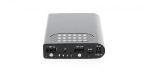

gammalerik Skrevet 31. mai 2013 Forfatter Rapporter Del Skrevet 31. mai 2013 (endret) Hvilke batterier er det du skal lade? En vanlig 5 V strømforsyning er kanskje ikke det beste for batteriene, ettersom ladekurven ikke skal være konstant. Batteriene er av typen 18650 på 3400 mAh. Hver pakke har fire slike 18650'er og inputen er på 5V, både 1 og 2 A (link aller nederst i posten under bilde) Når jeg har totalt fire slike pakker trengs det litt heftig strøm på en hub. Jeg kunne alltids brukt hver sin adapter, men tenkte å holde det "standardisert" med usb til alt man har av duppeditter. Siden det er en jungel av alskens powered huber med alt fra 500 til 2A-porter kunne jeg trengt litt hjelp. Noen huber har fordelt A over alle portene, slik at jo mer man kobler til vil strømstyrken gå ned. Mens andre har spesifikke lade-porter som yter max uansett. https://www.fasttech...roducts/1280704 Denne er det beste jeg har funnet så langt, men den gir kun 1,2A på de dedikerte lade-portene. Skulle gjerne hatt 2A og flere http://www.dlinkmea....ductDetails/217 Endret 31. mai 2013 av gammalerik Siter Lenke til kommentar

gammalerik Skrevet 31. mai 2013 Forfatter Rapporter Del Skrevet 31. mai 2013 (endret) Joda, jeg har en tilsvarende sak (https://www.fasttech...roducts/1292100) for å lade opp enkeltbatterier slik som eksempelet ditt. Men trenger en hub som sagt for å lade opp batteripakker med slike 18650'er innebygd i et chassis. 18650'er på 3400mAh tåler godt en ladestrøm på 2A når de er i en pakke på 4 stk. De er faktisk helt kalde under lading, for hvert av de fire vil da kun få 500mA. (2000 delt på 4) Vegg-adapteret som jeg planlegger å kutte vekk blir riktignok varmt. Endret 31. mai 2013 av gammalerik Siter Lenke til kommentar
