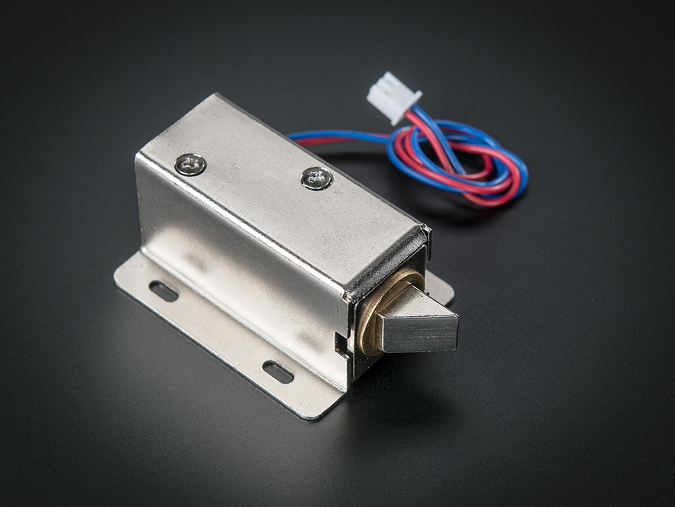

nomore Skrevet 18. februar 2016 Forfatter Rapporter Del Skrevet 18. februar 2016 Har ikke vært så mange forslag her og har brukt litt tid på å søke litt rundt på nettet. Foruten det skapet som eg nevnte tidligere har det ikke vært så mange treff Etter en vurdering er det heller ikke så ideelt det skapet som eg linket til. Etter en liten diskusjon så trenger vi ett standard nøkkelskap, men for å oppnå ønsket mål med adgangskontroll til nøklene så ser det ut til at vi må modifisere ett vanlig ett så det passer oss. Tanken er da å ta ett slikt skap, helt enkelt, fjerne låsen som er der og montere en solenoid "dørlås" som går på 12V. Denne lar seg koble opp mot adgangssystemet vi har. På denne måten så kan vi da styre tilgangen til nøklene i nøkkelskapet. Pris, ca 1200,-. I tillegg har vi ett ønske om å digitalt kunne registrere hvem som henter nøkler, når de blir hentet og når de kommer tilbake. Går litt i tankene på å få satt opp en Raspberry Pi med NFC leser og touch skjerm rett ved siden av skapet. Raspberry'en får info fra adgangssystemet hvem som åpnet skapet, og så blir det opp til brukeren å ta den eller de nøklene som trengs, og registrere disse ut. Og så inn igjen når de skal tilbake Lenke til kommentar
