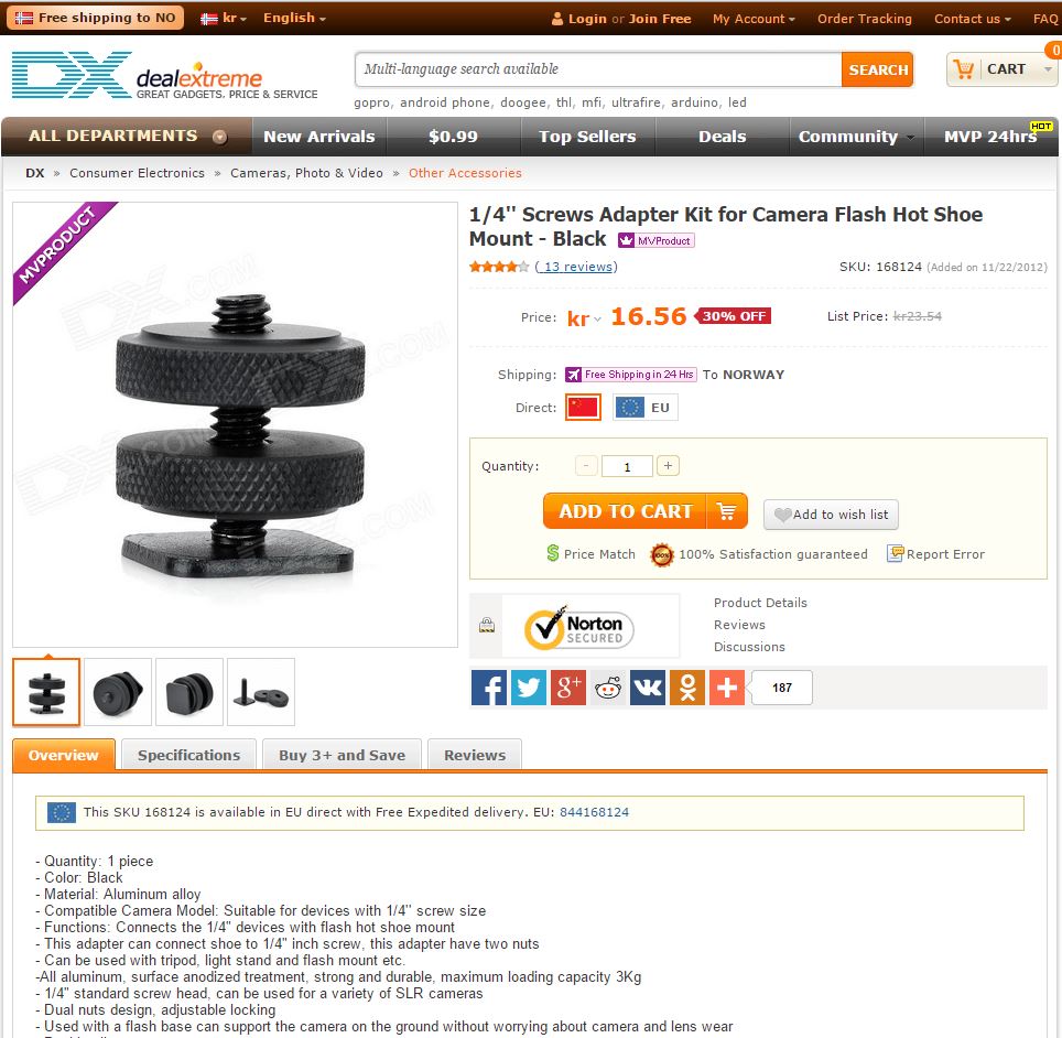

flageborg Skrevet 21. april 2015 Rapporter Del Skrevet 21. april 2015 (endret) Da har jeg kjøpt en ekstern microfon til mitt Panasonic HC-X920 videokamera... Mikrofonen passer nemlig ikke i kameraets blitsfeste. Poster du et bilde av kameraets blitsfeste....så blir det kanskje lettere å forstå problemstillingen Er det ikke en slik som dette du mener? Endret 21. april 2015 av flageborg Lenke til kommentar

geir__hk Skrevet 21. april 2015 Forfatter Rapporter Del Skrevet 21. april 2015 Da har jeg kjøpt en ekstern microfon til mitt Panasonic HC-X920 videokamera... Mikrofonen passer nemlig ikke i kameraets blitsfeste. Poster du et bilde av kameraets blitsfeste....så blir det kanskje lettere å forstå problemstillingen Er det ikke en slik som dette du mener? <-- snipp --> Nei. Mulig jeg bare er bå bærtur når det kommer til navn på festene. Det jeg mete var et slikt feste, altså i selve kameraet: link til aktuelt bilde Lenke til kommentar
flageborg Skrevet 21. april 2015 Rapporter Del Skrevet 21. april 2015 Da har jeg kjøpt en ekstern microfon til mitt Panasonic HC-X920 videokamera... Mikrofonen passer nemlig ikke i kameraets blitsfeste. Poster du et bilde av kameraets blitsfeste....så blir det kanskje lettere å forstå problemstillingen Er det ikke en slik som dette du mener? <-- snipp --> Nei. Mulig jeg bare er bå bærtur når det kommer til navn på festene. Det jeg mete var et slikt feste, altså i selve kameraet: link til aktuelt bilde Det ser ikke ut som kameraet ditt har standard-feste....samme "problemet" med Sony videokamera - må ha "spesialfeste".... Lenke til kommentar
